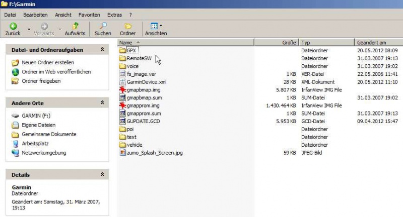

  • Hallo Heinz,
    habe eine tolle Anleitung zu Screenshots gefunden, hier mal der 1. Versuch den Inhalt meines Zumospeichers zu zeigen.
    Die gmapprom.img kann weg, hattest du schon gesagt.
    Gibt es da noch etwas Überflüssiges?
    Auf der SD-Karte ist die neue gmapsupp.img, gmapsupp.gma und die gmapsupp.unl, alle vom 15.05.2012
    Horst
    Zumo 396 LMTS an CanAm Spyder F3s
  • Die gmapprom.sum und die gupdate.gcd könnten auch noch weg. Aber warum? Die paar KB machen den Kohl nicht fett und wenn du - abgesehen von der Basiskarte - sonst keine weitere Karten mehr im internen Speicher hast, hast du doch Platz genug. Für was auch immer.
  • Da hast du allerdings recht, in Anbetracht der Dateigrößen kann man sich das schenken. Ich muss unbedingt meinen "Aufräumwahn" bändigen^_^.
    Danke für deinen Input, Thema abgeschlossen.
    Horst
