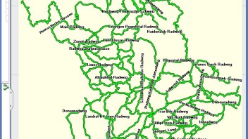

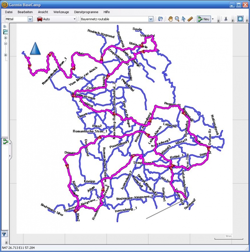

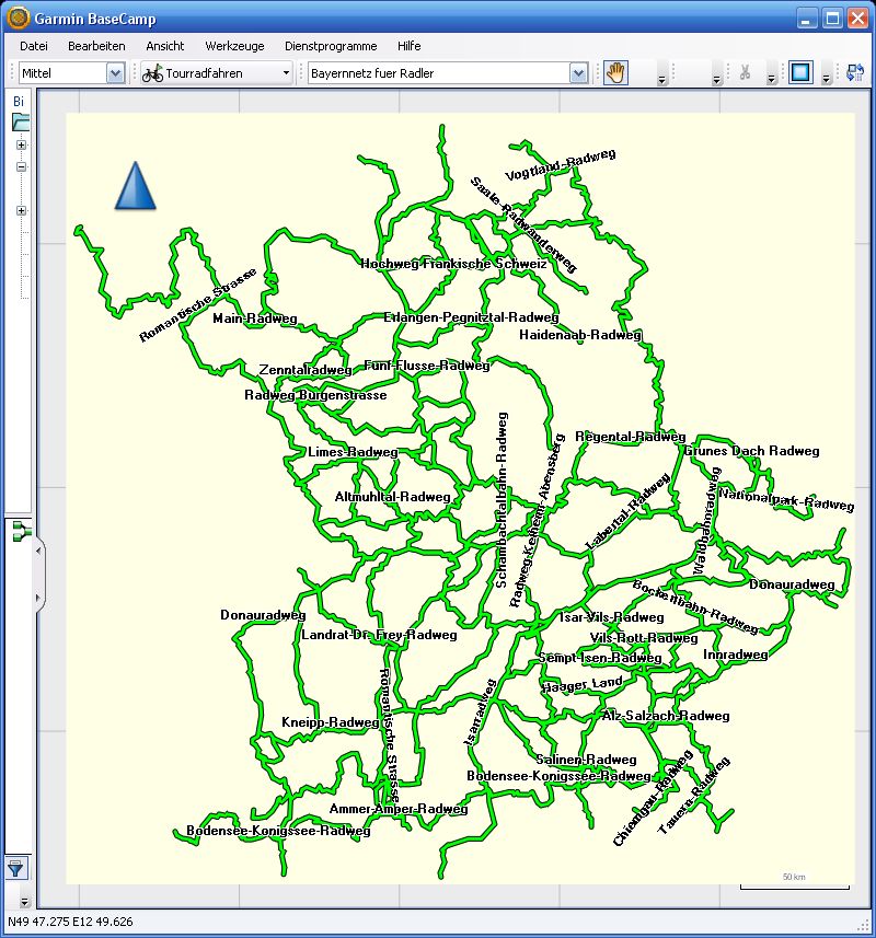

    Den mit IMGfromGPX erstellten Kartensatz hab ich mal angehängt.

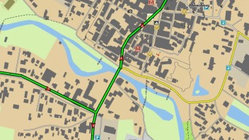

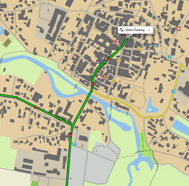

    Bisher schaut die Karte in BC jedenfalls so aus:

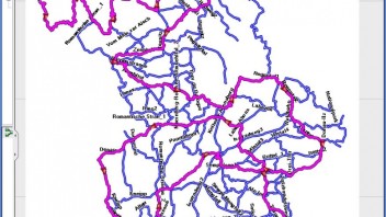

    Gpsmapedit meldet 222 Fehler(Tools-Verify map). Wobei da sicherlich auch Doppelfehler(= mehrere Fehler bei einem Objekt) bei sind

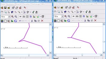

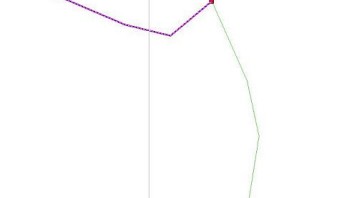

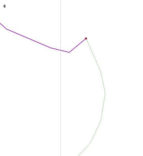

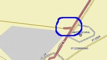

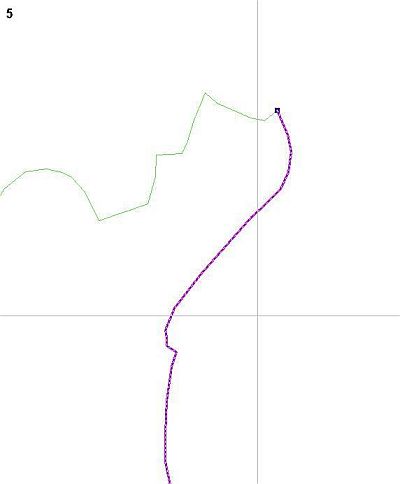

    Stimmt, da muss man schon ganz genau hinschauen. Ich bin jetzt auf Qlandkarte umgeschwenkt, auch wenn ich das Programm noch nicht so gut kenne. Habe es mir erst vor ein paar Wochen runtergeladen und bisher noch nicht viel damit gemacht. Ich finde aber, damit geht es etwas leichter.

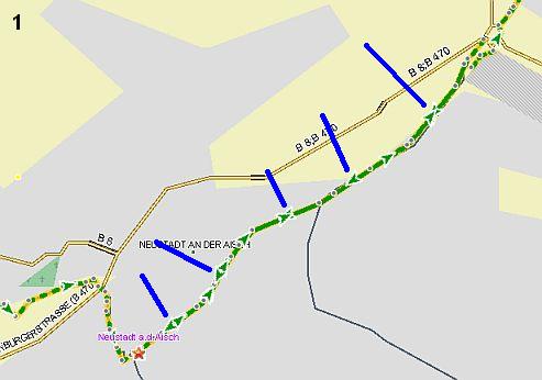

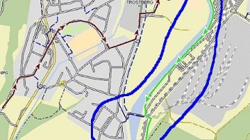

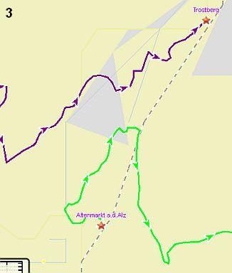

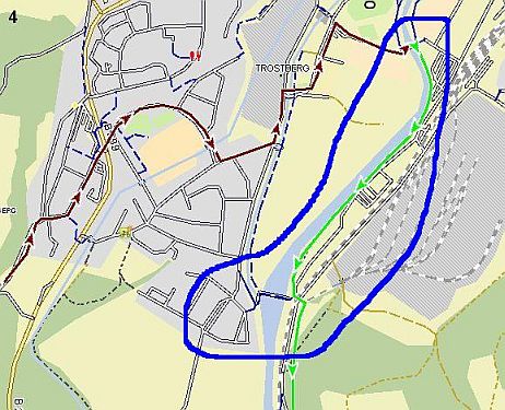

    Die Stelle im Aischtal-Radweg habe ich an den zurücklaufenden Pfeilen erkannt. In Bild 1 durch blaue Striche markiert. Wieso der Trackaufzeichner nochmal in den Ort zurückgefahren ist, lassen wir mal dahingestellt.

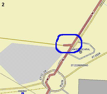

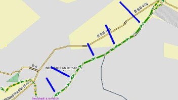

    Aber selbst wenn ich noch so genau hinschaue: Solche Sachen wie in Bild 2 (Altmühltal) gehen mir dann doch durch die Lappen. Gibt dann einen Intersection-Fehler.
    Wäre natürlich schöner, wenn sich das mit "Mask" rausfiltern lässt. Muss ich aber erst noch probieren.
    Eine Vorbearbeitung erscheint mir aber trotzdem notwendig. Wenn ich das so lasse wie in Bild 3, werde ich bestimmt nie ein vernünftiges Routing bekommen. Habe dann die Wege verlegt (Bild 4).
    In GPSMapEdit gibt das aber einen blauen Node. Soviel habe ich schon gelernt: das sind dann unverbundene Anfangs- bzw. Endpunkt. Also versucht, die Punkte genauer übereinenderzulegen. Dann bekomme ich aber einen roten Punkt: "Misaligned Node". siehe Bild 5.
    Wie bekomme ich das richtig hin? Das treibt mich schier zum Wahnsinn.
    Natürlich könnte ich die Tracks zusammenfügen, aber dann stimmen die Labels nicht mehr. Weis aber eh noch nicht, ob ich die wirklich konsequent bis zum Schluss durchziehen kann, oder ob ich irgendwann sowieso kein Konzept mehr dafür finde. Schöner wärs halt schon.

    Mit MapTk noch nach nahen und unverbundenen Knoten suchen und in GPSMapEdit verbinden.
    Das Verbinden klappt bei mir noch nicht so ganz. Siehe das Beispiel mit dem roten Knoten.
    Mit der Logik der Karte selbst habe ich so meine Probleme.

  • Nachdem das Wetter die letzten Tage nicht so dolle war hab ich Stück für Stück an der Karte gebastelt.
    Habe zunächst ma alle GPXe nach und nach in QLandkarte geladen, grob durchgeschaut, zerteilt und gesäubert. Das war eigentlich das langwierigste an der Geschichte. Wären die Tracks von der Qualität her besser gewesen, hätte ich mir sicher mit der Combine und der Maskfunktion viel Arbeit sparen können.
    Dann in GpsMapEdit jeden Track einzeln reingeladen, in eine Strasse konvertiert und die Routingknoten berechnen lassen. Hat selten auf Anhieb geklappt. Entweder wurde gar keine Verbindung hergestellt (blau) oder falsch (rot). Bei den roten reicht es meist, den Knoten zu lösen und wieder automatisch am nähersten Punkt verbinden zu lassen.
    Dann noch die Überschneidungen rausgelöscht, waren meist nur kurze Verfahrer von zwei oder drei Punkten.
    Nachdem das fertig war, in MapTk erst nochmal nach unverbundenen Knoten suchen lassen und Reorganize gedrückt. Kamen dann in MapEdit wieder ein paar Fehler, die ich nochmal korrigieren musste.
    Dummerweise hat es mir am Anfang immer bei der Umwandlung von mp nach img den Kartenhintergrund verschoben. Habs nicht hinbekommen und hab bisher auch keinen Schimmer wieso. Dann nochmal vorn vorne angefangen: In GpsmapEdit eine neue Karte erstellt, Zoomlevels, Hintergrund usw neu eingerichtet und von der ersten mp-Datei alles reinkopiert, dann gings auf einmal.
    Grosses Problem war auch: wo bekomme ich jetzt die Basemap her? Habs auf alle möglichen Arten probiert (die selbe MP einfachnochmal als basemap umbenannt, eine aus den OSMKarten als Vorlage genommen, nohmal eine ganz neue Karte dazu erstellt), hat aber alles nichts gebracht. Aus einer einzelnen Img von Mtk eine Overview erzeugen lassen geht ja auch nicht. Wusste mir dann nicht anders zu helfen als die Karte zu splitten. Wollte das nicht unbedingt mitten in der Karte drin machen wegen der Anschlussverbindungen. Irgendwo hab ich auch mal gelesen, eine Kachel darf nicht ganz leer sein. Also hab ich links oben einen kleinen Punkt gesetzt und zwei Kacheln draus gemacht. Dann konnte Mtk mir endlich eine Overview.Mp erstellen. Zuerst hab ich die noch in basemap umbenannt, brauchts aber gar nicht.
    Dann konnte ich endlich die Projekterstellung starten. Das mit der reg-Datei hat mich fasziniert. Einfach draufklicken und fertig!
    Leider stürzt mir Qlandkarte mit der Karte immer ab, aber im Basecamp läuft sie, und das Routing funktioniert sogar!!!:jubel:
    Hab das Foto vom Monitor mal angehängt. Ist halt nur eine eine Proberoute zickzack durch Bayern.

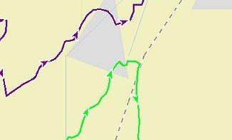

    Bisher sind es alles Autobahnen, und die Karte ist nicht transparent. Mtk hat mir nämlich einen Hinweis ausgegeben, das trensparente Karten nicht routingfähig wären. Habs noch nicht ausprobiert.
    In die Anhänge hab ich euch auch die MPs, die IMGs und die Overviewdateien mit dazugepackt. Wäre nett, wenn ihr mir noch sagen könntet, welche fehler ich gemacht hab und was man noch verbessern müsste.

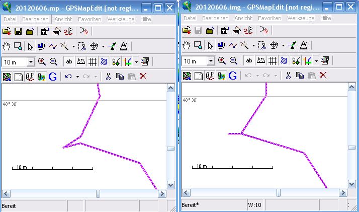

    20120606.mp ist noch nicht fehlerfrei (GPSMapEdit).
    Danke für den Hinweis. Die alte (!) MP ist bei mir sogar fehlerfrei, da ist noch ein bisschen Luft dazwischen. Aber in der IMG meldet MapEdit eine Überschneidung, weil die Punkte wieder zusammengewachsen sind. (Siehe auch Bilder)
    Passiert sowas durch die Gittereinrast-Funktion? Soll ich die besser an oder abschalten?
    Egal ob der gute Trackaufzeichner sich da verfahren hat oder beim Pinkeln war. Die Stelle gehört auf alle Fälle raus.
