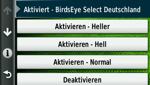

  • Bin mir nicht ganz sicher aber bei den BirdsEye Karten gibt es die nachfolgenden Einstellungen
    in der tat bei einer BirdsEye Karten (demo-version) und die europa-karte 1:100.000 kann ich beide karten gleichzeitig auf dem bildschirm haben.
    ich habe details beider karten auf dem bildschirm.
    aber ich vermute das geht nur mit BirdsEye Karten.
