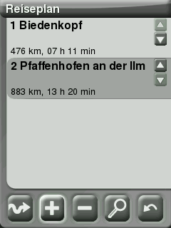

    Eine leider allzu oft unbrauchbare Alternative ist der sog. REISEPLAN.
    Dort kann man wie bei der Route auch, die Zwischenziele eingeben und erfährt nicht nur die jeweilige Distanz sondern auch die Dauer. Unklar in diesem Zusammenhang ist mir aber, wie die Zeiten berechnet werden (vermutlich die Schnellste). Der Hinkefuß an dieser Methode ist: Stürzt der Aventura ab oder schaltet man ihn aus, dann ist der ganze Reiseplan futsch.
    Wenn man in den Routenordner geht wird der Reiseplan als eine Il….Routa angezeigt, will man diese deaktivieren, dann fragt Aventura, ob an die Route speichern will. Was eigentlich prima ist. Leider habe ich aber noch keine Möglichkeit gefunden, wie man eine ROUTE in den REISEPLAN wieder laden kann. Wäre ja mal eine Programmierungsidee wert, oder?

    Hat es denn schon jemand mal probiert? Reiseplan abspeichern und wieder neu laden?
    Es wird aber keine neue Route angezeigt, wenn man ein paar Orte in den Reiseplan reinsammelt.
    Das ist richtig, aber irgendwas rechent er ja. Das ist aus dem Screenshot zu erkennen. Er ermittelt eine Entfrenung und eine Zeit.
    Welche Parameter hier zu Grunde liegen, können wir ja mal in einem späteren Thread erörtern.
    Fakt ist, dass der Aventura grundsätzlich in der Lage ist eine komplette Tourenplanung zu errechnen. Und das ist ja schon mal irgendwie gut, aber mords umständlich.
    Es müßte hier doch lediglich in den erweiterten Einstellungen ein Häkchen geben: Routen komplett bis zum Ziel berechnen!
    Das wäre eine super Funktion. Dann könnten die Abschnittsnavigierer so navigieren und die anderen die Tour-Option wählen. Cool:cool:

    [FONT=Candara, Verdana, Arial, Helvetica] Der Reiseplan wird mit dem Faktor Zeit (nicht Strecke) berechnet.[/FONT]
    [FONT=Candara, Verdana, Arial, Helvetica]Ein Bugreport, was das Laden eines abgespeicherten Reiseplans betrifft, wurde an die Entwickler nun erstellt. Wie lange man allerdings auf die Lösung warten muss, ist mir nicht klar.:unsure:[/FONT]
    [FONT=Candara, Verdana, Arial, Helvetica]Ein (äußerst) schwacher Trost ist, dass sich „die Entwickler im Klaren sind“ das es noch Verbesserungen im Routing im OnRoad-Modus geben muss. [/FONT]
    [FONT=Candara, Verdana, Arial, Helvetica]Wenigstens ist ja schon mal die Erkenntnis da. Dann kann es ja nur noch dauern.:huh:[/FONT]
