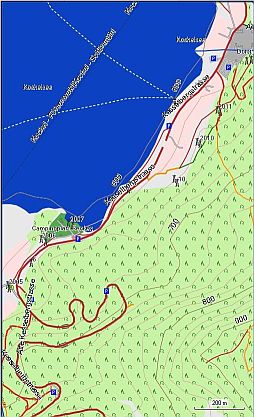

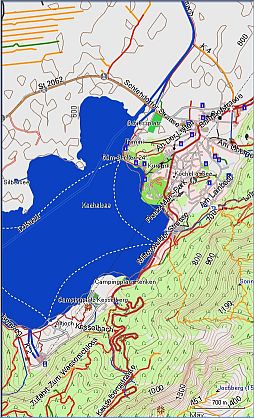

Vergleiche mal die beiden Screenshots aus Mikes Link: Beim Reinzoomen von 800 auf 200 Meter kommen ausser den feineren Höhenlinien keinerlei weiteren Details dazu. Mehr ist da auch nicht enthalten. Nur die Autobahnen und Bundesstrassen. Bei den Landstrassen wirds schon eng geschweige denn Ortsstrassen oder gar Wanderwege.Zum Vergleich die selben Ausschnitte der Kesselbergstrasse (dürfte vielen Motorradfahrern ein Begriff sein) in Mapsource mit einer OSM-Karte von Kleineisel. Details waren auf "mittel" - da ginge also noch mehr!
