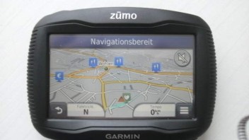

  • Dann wird's schwierig. War ein Gedanke, je nach Kartenhintergrund, z.B. Wald grün wird schwarz dann nahezu unlesbar. Auf dem normalen Grund wie im Bild geht's.
    Aber so wäre das Problem mit den teilweise hohen Cockpitbalken lösbar, jetzt noch der obere blaue Balken so gestalten, dass er nur bei Aenderungen der Strassennamen, Abbiegehinweise usw. eingeblendet wird. Man könnte in den EInstellungen festlegen, ob dauernd da oder eben nur bei Aktualisierungen.
    Vielleicht haben wir in einem Jahr das Teil da, wo wir es weitgehend haben wollen.
    Die Datei ist teilweise XML-basiert und es gibt einen Abschnitt Font-Style, aber leider nichts über Farben gefunden. Was hättest du dir für eine Farbe vorgestellt?
    Den Cockpit-Balken kann ich auch komplett transparent machen, aber ich habe es so gelassen, damit die kleine Schrift für die Bezeichnung über die Karte noch Lesbar bleibt.
    Der blaue Balken für die Navigationanweisungen ist eine ander Geschichte und wird wo anders gesteuert. Weiss ich im Moment auch nicht genau.

    Vielleicht ein leuchtorange oder gelb, das auf jedem Hintergrund gut lesbar bleibt.
    Du hast den Cockpit-Balken in der Höhe halbiert, kann man so lassen, ansonsten wird die Feldbeschriftung nicht mehr lesbar, das sehe ich auch so.
    Als idealstes momentan finde ich das aus früheren Zeiten bekannte in der Mitte geteilte Cockpit, das beim 550 und 660 Standard war. Aber wenn sowas wie Du jetzt als Prototyp gemacht hast, kommt, stelle ich um.

    Am ehesten könnte ich mir noch weiss mit schwarzem Rand vorstellen -> Konturschrift.

  • ...ich hatte auch das ,welches Marlene editiert hat. Finde es ganz gut.
    Weiss mit Schwarzem Rand, hört sich glaube ich auch gut an.
    Zumindest kann ich mir das gut vorstellen.
    Allerdings finde ich das Schwarze auch nicht wirklich unübersichtlich ;)

    Ich habe da noch eine Version mit dunklen Icons, finde ich dezenter. Übrigens, beide Dateien sind für Tag- und Nachtmodus.

    Also das veränderte Glas-Cockpit finde ich gut - super marlene!
    Man sieht noch etwas mehr von der Karte.
    Kann man auch die Position der Felder beeinflussen? z.B. übereinander an rechten oder linken Rand. Würde noch mehr Platz in der senkrechten für Karte geben.

    nein, geht leider nicht. Das Tool ist zeimlich beschränkt und dient nur dem Design der Bildteile, aber nicht deren Position.
    Auch die Änderung der Schriftfarbe ist mühlselig. Ich konnte zwar mit einem Hex-Editor die Farbe ändern, dafür sind dann die Bildchen verschwunden, weiss der Geier warum.

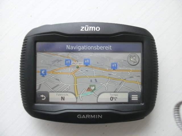

    hab derweil mal noch ein wenig mit der Transparenz gespielt. Zum Vergleich original zu 65%.
