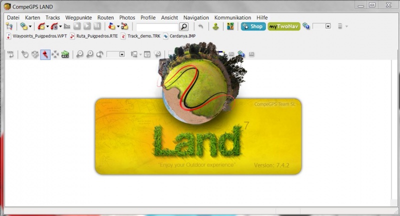

    Das Problem tritt immer auf wenn ich eine etwas größere RMAP (30x30km) erzeuge dann das Programm schliese den Rechner runterfahre und nach 2,3 Stunden oder länger wieder hochfahre dann startet CGPSL nicht mehr(es startet nur wie auf dem Bild ersichtlich. Dann Deistallation, alle Ordner löschen, Neuinstallation, Rechner runterfahren, 3 Stunden warten, dann Rechner hochfahren und es geht.
    Seit vorgestern geht auch das nicht mehr. Ich hatte 4 RMaps geladen (Google-Satelitenfotos, gamacht von CGPSL) und eine Bayern.MPVF (erstellt aus OSM-Daten nur Straßen,Wege,Pfade) als Overlay. Daraus wollte ich eine RMAP erzeugen und ich hab denn Rechner auch über nacht laufen lasse. Am Morgen war dann eine ERROR-Meldung auf dem Bildschirm und seitdem geht gar nichts mehr. Der Rechner ist eine 64bit Maschine und es ist Windows 7 installiert.
