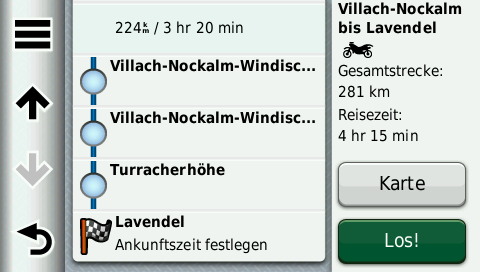

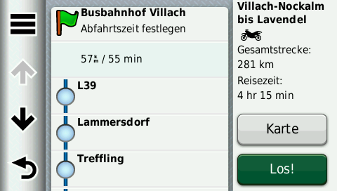

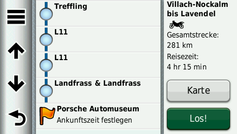

Die in den Bildern zu sehenden "stillen" oder auf "kein Alarm" gesetzten Zwischenziele sind im zümo als grosse hellblaue Punkte zu sehen, in der Kartenansicht erscheinen sie als grosse braune Stecknadeln, das Zwischenziel Porsche-Museum als Flag, weil das angefahren wird und ich dahin geführt werden will.
Die Route habe ich in BC mit der Gummiband-Funktion geplant, somit entstehen keine blauen Flags, die ich nachher auf kein Alarm setzten muss.
