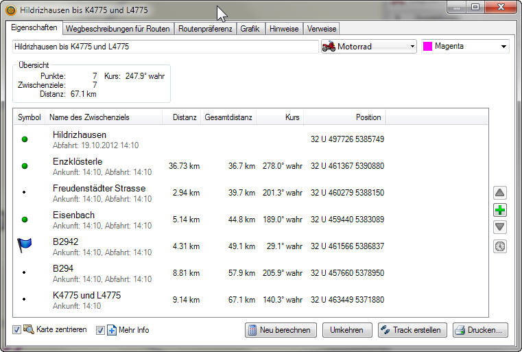

  • Habe Basecamp Version 4.02 da wird das so (siehe Spalte "Gesamtdistanz") angezeigt:
    Wolfgang

  • In Mapsource: Route doppelklicken - Fenster "Routeneigenschaften" geht auf - auf Reiter "Richtungen" klicken - 3. Spalte "Distanz" gibt die Entfernung vom Startpunkt an (eventuell das Fenster etwas in die Breite ziehen)
    Vorsicht, nicht verwechseln:
    Bei Mapsource gibt es "Distanz" = Entfernung vom Start und "Teistrecke" = Entfernung zwischen zwei Punkten.
    Bei Basecamp entspricht die Spalte "Distanz" den Teilstrecken. Was dagegen bei Mapsource "Distanz" heisst, heisst in Basecamp "Gesamtdistanz"!
