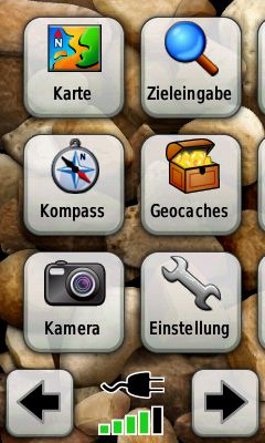

    Was soll das symbol mit dem stecker dann bedeuten, habe mal nen screen shot gemacht, ich war immer der meinung es bedeutet das die akkus geladen werden.

  • Was soll das symbol mit dem stecker dann bedeuten, habe mal nen screen shot gemacht, ich war immer der meinung es bedeutet das die akkus geladen werden.
    Der Stecker bedeutet nur, dass das Gerät extern mit Strom versorgt wird (also über USB ).
