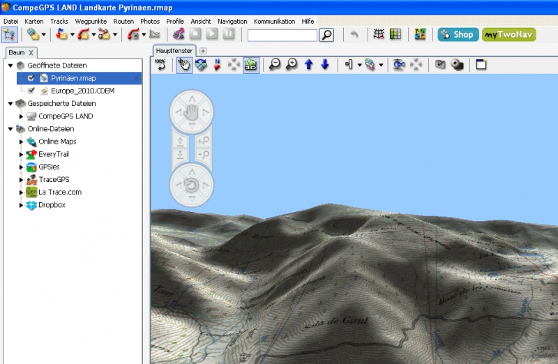

es gibt auch eine neue BETA Version:
Der "Look" ist jetzt etwas anders und man sieht im Datenbaum nur die "geöffneten Daten"! (Läßt sich aber ein- und ausschalten) Auch eine andere "Steuerung" ist nun im Kartenfenster.
LUDGER
Als spezieller Service für den Erich:
Mit dieser Version funktioniert dies aber immer noch nicht. Sorry.
Ja, dies ist aber nur für den 3D Modus und nicht alle Tasten funktionieren.
