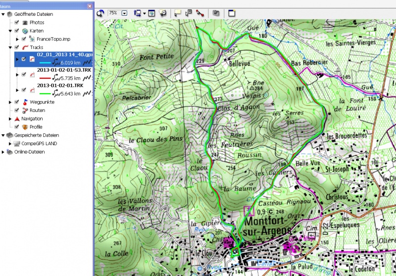

    ich habe gestern meinen Spaziergang einmal mit dem Aventura und dem Galaxy S3 (App MyTrack und Compe ) aufgezeichnet. Die Tracks sind identisch, aber nicht die Laenge:mellow:
    Aventura : 5,6km
    S3 Compe : 5,7km
    S3 mytrack : 6,0km
    dann ist mir noch aufgefallen,dass mytrack viel, viel schneller die Sats gefunden hat als die beide Compe Progs.

    Ist natürlich generell richtig, spielt aber imo in dem vorliegenden Fall keine Rolle, da ja alle 3 Werte in CGPSL(siehe screenshot) berechnet wurden.
    Der Unterschied zw. Twonav/mytrack kann z.B. daran liegen das myTrack Daten verwendet, die von Twonav verworfen werden.
    Ohne genaue Kentniss der jeweiligen Algorhytmen ist eine Beurteilung schwierig möglich.

    Schaue dir doch mal dein Bild genau an, die beiden Linien rot, grün sind nicht gleich. Ich sehe an einigen Stellen die rote Linie hervor.

    ich vergaß zu erwähnen, dass ich die "Zahlenwerte" meinte. Auf dem Screenshot erkenne ich ehh nicht viel an Strecke.
