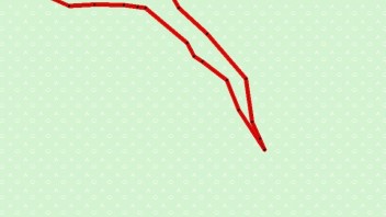

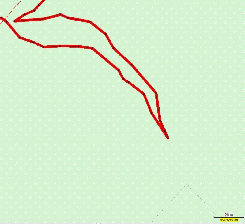

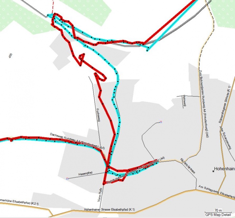

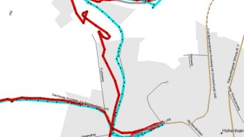

Und es ist doch komisch: man weiß ganz genau, was einen mit einem neuen Garmin-Gerät erwarten wird, man hat dennoch Hoffnung und wird doch wieder enttäuscht. Bei dieser ersten Wanderung hatte ich irgendwie ein Dejavü und ich mußte an die Anfangszeiten vom 62er denken. Die Trackaufzeichnung ist einfach nur schlecht. Sobald der Empfang mal etwas schlechter ist oder auch mal komplett weg (wir mußten durch einen alten EIsenbahntunnel) dreht das Oregon 600 vollkommen am Rad. Massive Abweichungen, wie ich sie bisher kaum gesehen habe oder noch zu Zeiten ohne Sirf III. Immer mit dabei, unser Dakota 20, was brav und artig den Track sauber aufgezeichnet hat. Rot ist das OR600, Cyan das Dakota 20. Nach dem Tunnel ist das Oregon vollkommen außer Tritt gekommen und es hat lange gebraucht, ehe es sich wieder gefangen hat. Auch das Überschießen an der Kreuzung unten ist sehr bemerkenswert. Das OR600 ist einfach 50m weiter gelaufen, obwohl wir nach links abgebogen sind!?!?! Man beachte den Maßstab!Auch bemerkenswert ist die Reproduzierbarkeit der Aufzeichnung. Natürlich sind wir auch mal falsch gelaufen und mußten den gleichen Weg wieder zurück. Abweichung 20-30m !
Wie gesagt, das kennen wir bereits von der Einführung des 62er und ich denke, Garmin wird dieses irgendwann per FW verbessern können.

Es sieht für mich so aus, als würde der Track nicht großartig geglättet werden. Immer wieder sind kleine Ausreißer drin, was ich persönlich nicht so schlimm finde, da alles andere nur aufgehübscht wäre. Aber Positionszappelei bei 1a Empfang will ich im Track nicht sehen.
