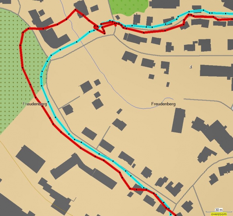

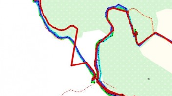

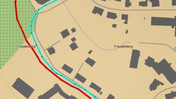

  • Noch einer dieser "sinnlosen" Vergleiche von Tracks:
    wie schon oben, rot ist das OR600, cyan das Dakota 20. Der Track vom Dakota ist fast am tatsächlichen Wegverlauf dran. Das OR600 ist quer über den Friedhof gegangen und dann über die Häuser geklettert :confused: Abweichung 50m! Häuser und schlechteren Empfang mag das OR600 gar nicht, wobei die Bebauung hier wirklich nicht sonderlich hoch war.
    So etwas muss doch bei Tests auffallen. War der Druck zum Ausliefern so groß?

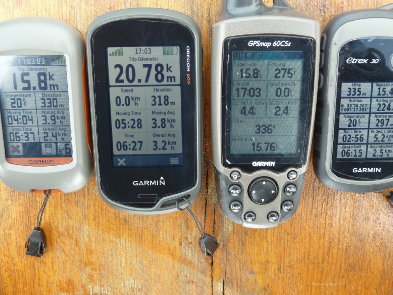

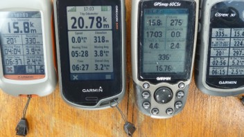

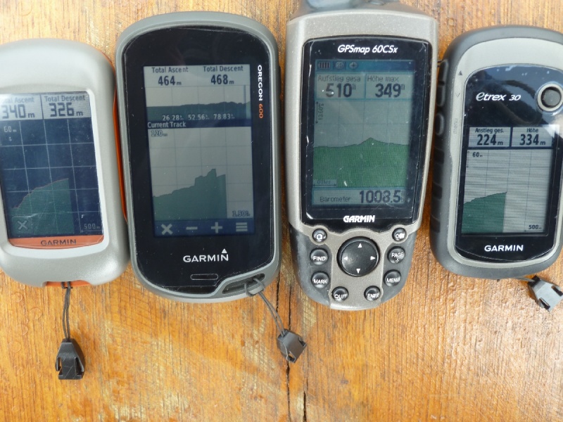

  • ich habe wirklich keine negative Grundeinstellung gegenüber dem neuen OR600, aber die aktuellen Fakten sprechen zur Zeit eindeutig gegen das Gerät.
    Heute waren wir mit 4 Garmin Geräten auf einer 15 km Wanderung. Mit dabei ein eTrex 30, GPSmap 60 CSx (SIII), Dakota 20 und das neue OR600.
    Was ist aufgefallen? Wir waren knappe 6h geocachen, der Tripcounter war auf allen Geräten nahezu identisch. Während alle Geräte um die 15 km Gesamtstrecke angezeigt haben, notierte das OR600 20 km!?!?!? Es hatte den Anschein, als ob das Gerät Probleme hat, sobald die Empfangssituation nur geringfügig schlechter wird, Abschattungen durch ein dichtes Blätterdach oder an Hängen bzw. in einer Schlucht vorhanden sind. Auch mag das Gerät nicht, wenn man plötzlich stehen bleibt und sich u.U. auf der Stelle dreht (wir haben einen süßen Hund getroffen, der unbedingt bespielt werden wollte). Die Trackaufzeichnung spielt dann ziemlich verrückt und es benötigt einige Zeit, ehe dieser wieder auf dem Weg ist.
    Das OR600 hat sich 6x selbstständig ausgeschaltet: 2x beim editieren eines WPs, 2x beim kurzen Antippen der Powertaste, 1x beim Antippen des Höhenprofiles, 1x beim Blättern durch die Menüs. Ob diese Abstürze Einfluß auf den ODO-Counter hatten, vermag ich nicht zu sagen. Massive Ausreißer die die 5 km mehr rechtfertigen würden, gibt es nicht.
    Mit allen anderen "Kleinigkeiten" inkl. Akkulaufzeit kann ich persönlich leben, zumal da bestimmt irgendwann Abhilfe kommt. Die schlechte Trackaufzeichnung und die Abstürze sind aber nicht feierlich und sprechen momentan gegen das Gerät. Alle anderen Geräte haben den Track recht sauber aufgezeichnet, lustig ist nur der Vergleich der aufsummierten Höhenmeter. Hier zeigt jedes Gerät andere Werte an, das eTrex 30 absoluten Murks, OR600 und 60CSx lagen vermutlich am dichtesten an einem realen Wert dran.

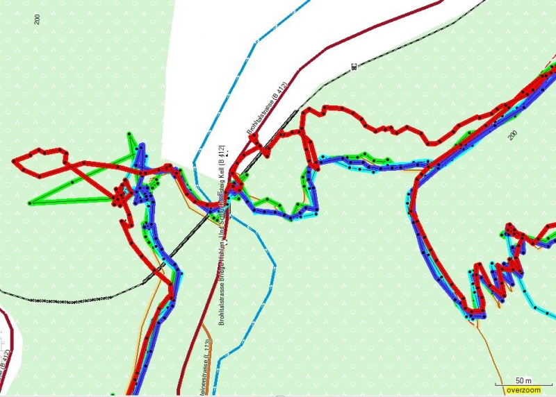

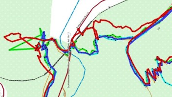

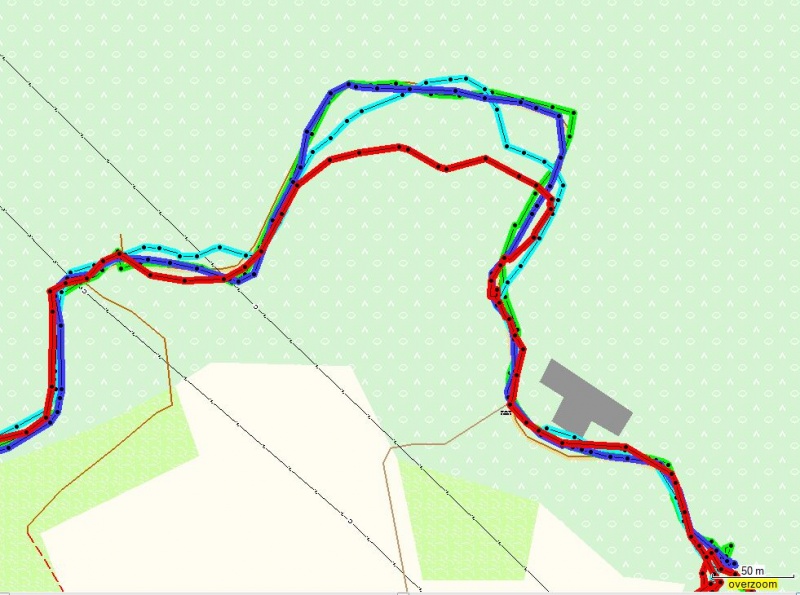

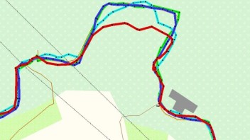

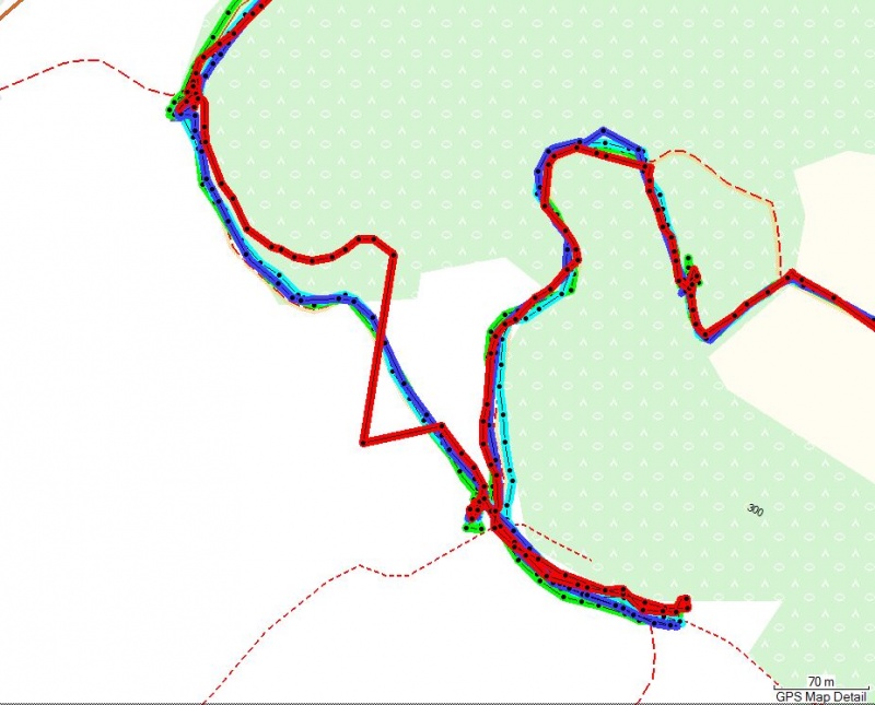

    Kurz vor der geraden Linie im Track03 hat sich das OR600 ausgeschaltet. Davor ist es aber stark abgedriftet. ROT ist wieder das OR600, CYAN=Dakota 20, GRÜN=60CSx, BLAU=eTrex30. Wenn massive Ausreißer da waren, dann beim OR300. Das 60CSx und das eTrex30 waren oftmals deckungsgleich.
    Links von der B412 sind die Trasshöhlen, die schlechten Empfang bringen. Während 2 der 4 Geräte noch halbwegs Signal empfangen haben, hat das OR600 und erstaunlicherweise das 60CSx nur noch Blödsinn gemacht.
    Rechts der B412 ging es einfach nur bergab und das OR600 hat nur Käse gemessen und lag 50-70m daneben..
    Pkw-Autorouting: eigentlich super und komfortabel, solange der Empfang gut ist. Wenn nicht, treten hier deutliche Verzögerungen auf und die nächste Abbiegung wird nicht angezeigt. Die Anzeige des Spurassistenten und des Tempolimts sind prima.

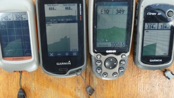

    Zum Thema Display ist folgendes aufgefallen: im direkten Vergleich schneidet das OR600 sehr gut ab. Ohne Beleuchtung ist es tagsüber gut ablesbar. eTrex 30 und 60 CSx wirken etwas schärfer und kontrastreicher. Beim OR600 ist weiß nicht weiß, sondern etwas gelblich (ohne Beleuchtung). Nicht schlimm, fällt aber auf und ist wahrscheinlich der Grund für den unterschiedlichen Kontrasteindruck.
    Bei den Einstellungen habe ich den Punkt Kartenaufbau von SCHNELL auf NORMAL umgestellt, in der Hoffnung, dass sich das positiv auf die Akkulaufzeit auswirkt. Praktisch sehe ich keinen Unterschied.
    Ich werde weiter testen ...
    P.S. der Displayvergleich mittels Foto ist etwas schwierig, da es extrem gespiegelt hat. Überall war die Beleuchtung aus.
  • Beim Betrachten des aufgezeichneten GPX-Tracks habe ich soeben festgestellt, dass dieser 17,1 km lang ist. Das OR600 hat aber 20,x km auf dem Trackcomputer angezeigt. Ist schon merkwürdig, oder?
    btw falls jemand fragt: nein ich war nicht mit einer OSM-Karte unterwegs sondern mit der Topo 2012 und der Track wurde mit Basecamp auf das Gerät geladen.
