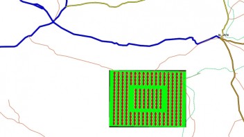

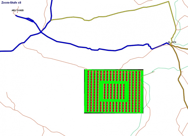

    Bleibt nur noch das Problem mit den schwarzen Keilen/ Trapezen. Das hatten wir schon mal...
  • Bleibt nur noch das Problem mit den schwarzen Keilen/ Trapezen. Das hatten wir schon mal...
    Das gif scheint eine Mercator Projektion zu haben. Die Referenzdaten in der *map Datei sind aber Transversal Mercator.
    Man kann den gdalwarp Befehl wie folgt abändern:
    Code
    gdalwarp -t_srs "+proj=longlat +datum=WGS84" input.gif output.tif
    Dann sind die schwarzen Ränder nur noch marginal und entsprechen dem Fehler bei der Referenzierung.

    Übrigens hab ich es nochmal mit dem Tip von kiozen probiert: Mit
    Code
    for %a in (*.gif) do gdalwarp.exe -t_srs "+proj=longlat +datum=WGS84" %a %a.tif
    schaut das ganze schon viel hübscher aus.
