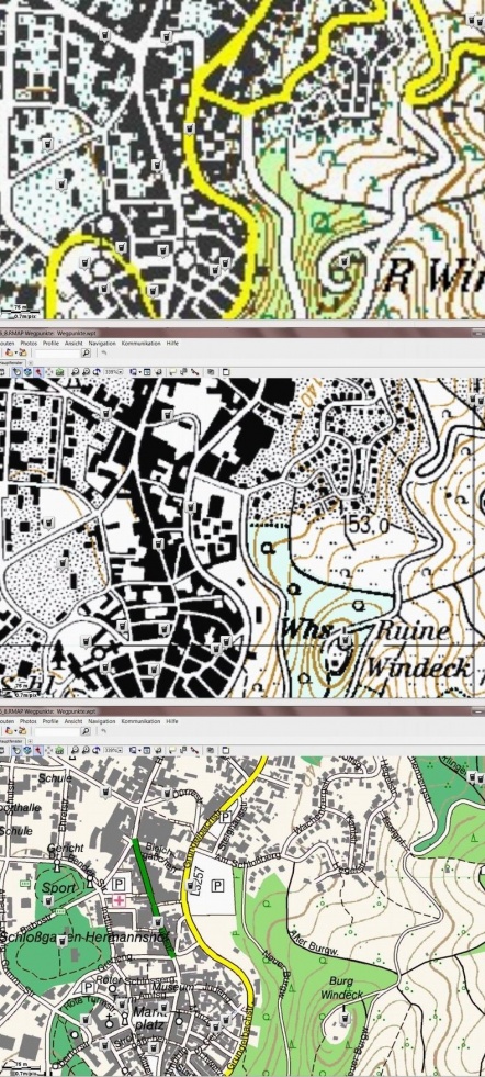

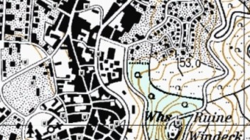

    So jetzt habe ich die Baden-Württemberg Topo-50-CWMS angehängt.
    dazu heißt es hier: http://mapmatters.org/wms/577433
    Fees: Unentgeltliche Nutzung fuer private Zwecke und Testzwecke
    was man in den Capabilities http://www.lv-bw.de/dv/service…S&REQUEST=GetCapabilities nachlesen kann.
  • 1. Gibt es eine Möglichkeit das Webfenster mit der Aktivierungsinfo beim Start dauerhaft zu deaktivieren? Ist bei mir als Basic aktiviert.
    2. Die Baden-Württemberg Topo-50 oben ist meiner Meinung nach totaler Müll
    Die Karte ist uralt (noch schlechter als Magic Maps 2.0), Wege fehlen bzw. sind falsch,
    Layout der Karte kann man auf einem Navi ebenfalls vergessen, so etwas möchte ich nicht mal geschenkt haben.
    Am aktuellsten, dafür weniger Details: http://www.openmapsurfer.uni-hd.de/
    1. Baden-Württemberg Topo-50
    2. Magic Maps 2.0 Topo-25
    3. Baden-Württemberg Topo-10 (:tup:)

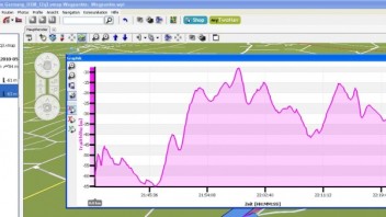

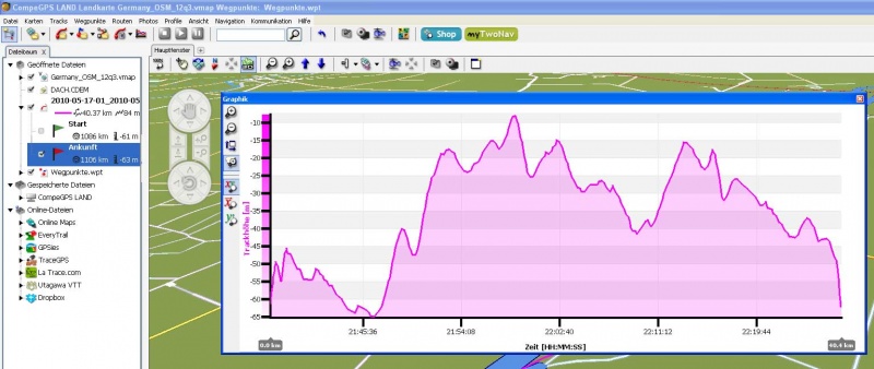

  • Eine Frage an die Experten: Nach dem download des Tracks will ich ihn im Graphikfenster anschauen, jedoch kommt die Meldung: Keine Werte auf der Y-Achse:confused::confused::confused:
    Bug oder Fehler meinerseits??
  • Hallo Erich,
    die Version hat noch so ihre Tücken! Zwei hatte ich schon reportet. Das wäre der Dritte.
    LUDGER
    Unterwegs mit BELAeasy MACAU
  • Danke Ludger - also lag es nicht an meinem Nichtkönnen/Nichtwissen :D
    Schönen Samstag
    Erich
  • Hallo Erich,
    ich habe mal versucht den von Dir beschriebenen Fehler zu finden um ihn auch zu reporten, komme aber nicht drauf!
    Ich hatte CGPSL jedesmal inkl. des versteckten Ordners, deinstalliert um ganz sichr zu gehen, nichts "altes" mehr zu haben.
    LUDGER
  • Keine Werte auf der Y-Achse:confused::confused::confused:
    Sind denn in dem Track überhaupt irgendwelche Höhenwerte enthalten?
    Bekommst du mit anderen Programmen/ Versionen ein Profil?
