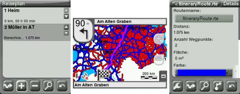

  • Um das mal zu verdeutlichen, man kann eine Route natürlich so weit berechnen lassen! Ist mit der aktuellen Kartenversion gerechnet. Bis nach Österreich.
    Aber mal wirklich im Ernst. Warum soll man dies machen? Wer fährt denn in einem Stück diese Strecke, ohne Pause?
