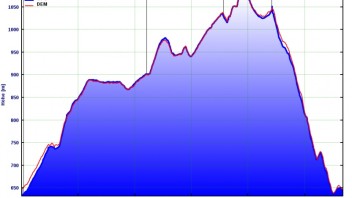

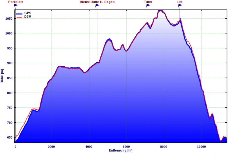

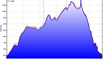

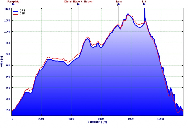

  • Ich hab mal das Profil (Sportiva) von der gestrigen Tour um den Hohen Bogen (Bay. Wald) angehängt. Das Wetter war stabil neblig. Die Temperatur ein paar Grad um Null. Nahezu Windstille. Also keine große Thermik mit lokalen Luftdruckschwankungen zu erwarten. Start und Ende haben 7m Unterschied. Der Unterschied am "Gipfel" ist deutlich mehr. Und zum Vergleich das Profil vom 62er. Das fängt am Anfang etwas schwach an und liegt dann recht gut im Soll.
    Und so ähnliche Profile habe ich von fast jeder Tour. Mal mehr oder weniger ausgeprägt. Wie gut man das sieht hängt oft auch vom Gelände und den SRTM Daten ab. In den Hügeln vom Bayerischen Wald stimmen die SRTM Daten recht gut. In den Alpen sind das vor allem um den Gipfel mehr Schätzwerte.
    Als drittes habe ich den Track aus dem Magellan Explorist 610 angehängt. Die Spitze beim Lift kommt dadurch, dass ich die Geräte in der Hütte ausgeschalten habe. Danach habe ich vergessen den Barometer zu kalibrieren, was dazu führt, dass nur noch die GPS-Höhe aufgezeichnet wird. Also schlimmer geht immer. Das Magellan ist einfach ein Scheißgerät.
    Aber ich werde demnächst das Sportiva wieder automatisch die Höhe korrigieren lassen. Mal sehen ob es besser geworden ist.

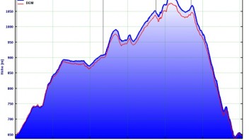

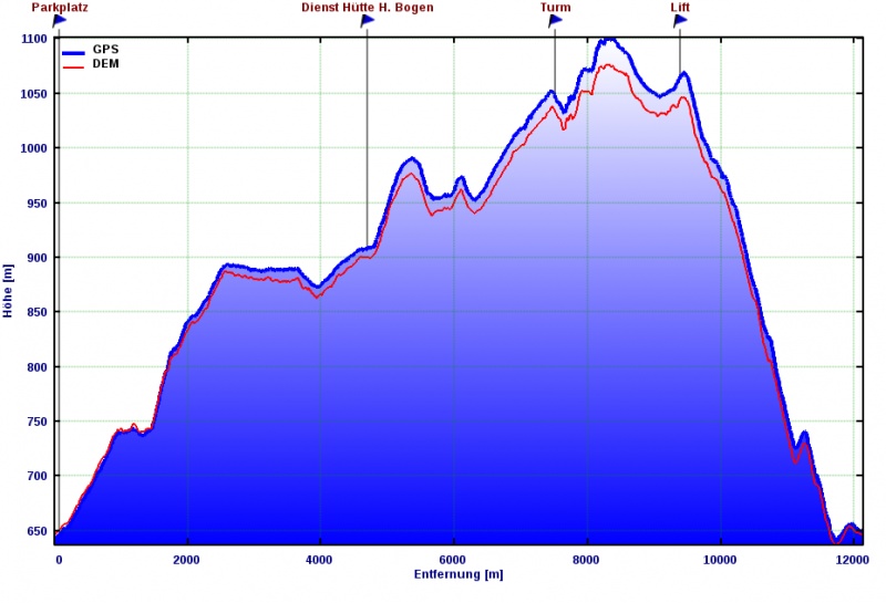

  • Damit da was Konstruktives herauskommt, habe ich alle Tracks vom letzten Jahr nochmal angesehen.
    1) Die Überhöhung ist bei allen Tracks zu beobachten. Ob mit oder ohne "Auto". Es ist folglich nicht direkt ein Problem der Autokalibration. Der Effekt wird dadurch aber auch nicht kompensiert.
    2) Automodus im Winter: Das Gerät wurde am Parkplatz manuell kalibriert. Auf der Tour die besagte Überhöhung, ansonsten alles ok. Gerät aus. Im warmen Auto gefahren. Zweite Tour. => Ein dicker Offset der über die ganze Tour nicht korrigiert wurde.
    3) Automodus im Winter: Das schon beschriebene Pausenproblem. Höhe steigt ohne eigene Bewegung an und braucht recht lange um wieder normal zu werden.
    Das sind soweit die Fehler die ich jetzt direkt mit den Automodus in Verbindung bringen kann. Ich werde es bei den nächsten Touren weiter beobachten.
