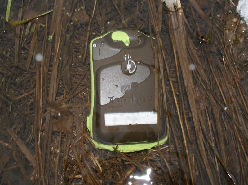

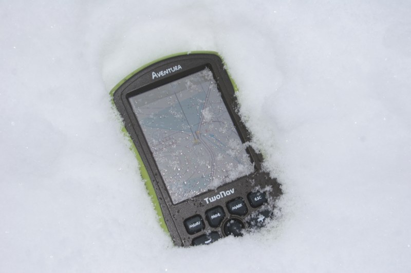

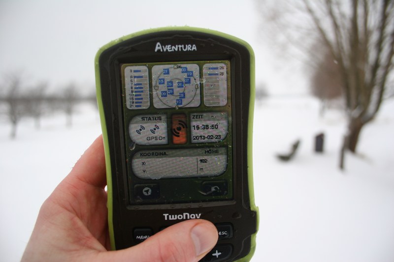

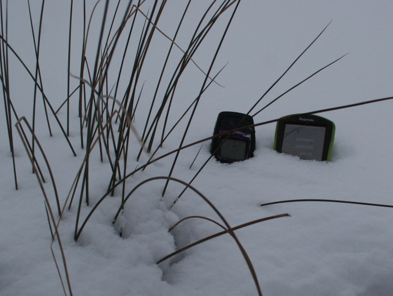

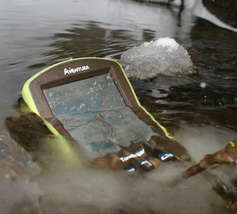

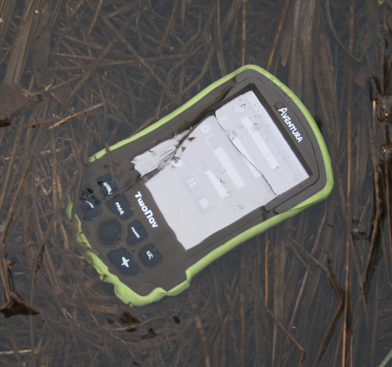

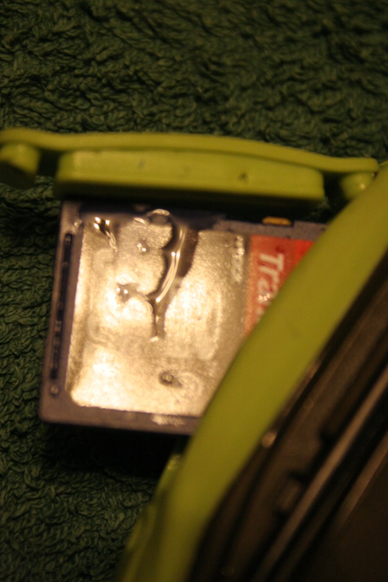

  • Hallo liebe Aventurabesitzer. Nachdem ich seit längerer Zeit der Besitzer eines Aventuras bin (mit allen Vor- und Nachteilen) und mir im Forum bei Problemem immer schnell und kompetent geholfen wurde, stelle ich mal die Fotos für alle interessierten ein. Hier ging es schon einmal um die Fragen dicht oder undicht....
    http://www.naviboard.de/vb/showthread.php?t=41567
    http://www.naviboard.de/vb/showthread.php?t=41880
    Gekauft habe ich meinen Aventura damals, als es noch hieß "wasserdicht"- mittlerweile heißt es auf der Firmenseite "Regenfest". Letzteres stimmt so auch, meinen Test also bitte NICHT wiederholen, ich übernehme keine Haftung :huh:
    Um es vorweg zu nehmen, das gerät funktioniert noch bzw. wieder....
    und es war nicht der erste Test eines Outdoor- GPS dieser Art; früher "war" ich Garmin- Besitzer.

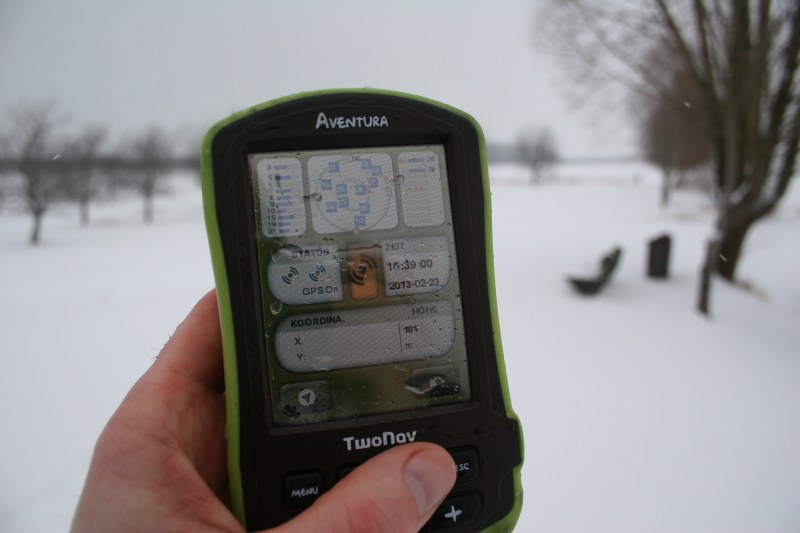

    Schnee kann er ab..... ^^

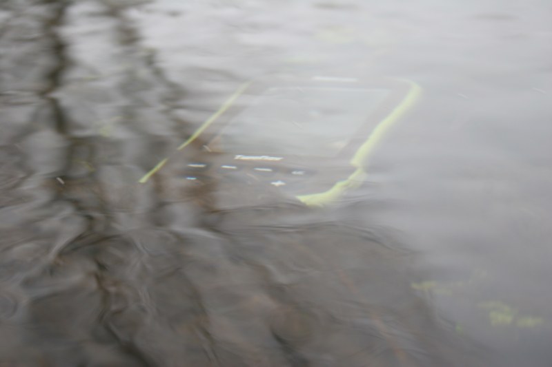

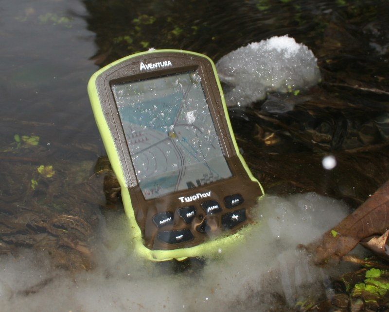

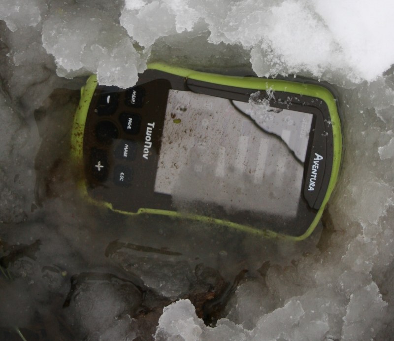

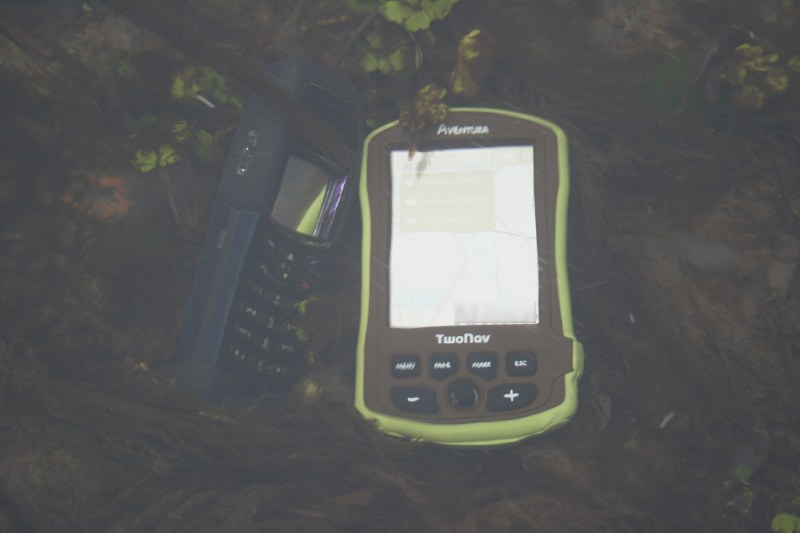

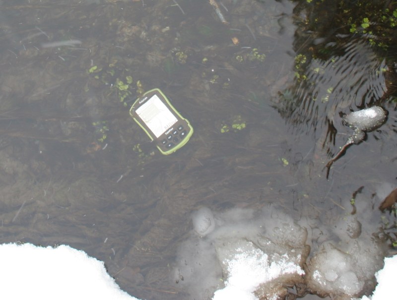

  • Herrliches Winterwetter, kaltes Wasser.....
    :o

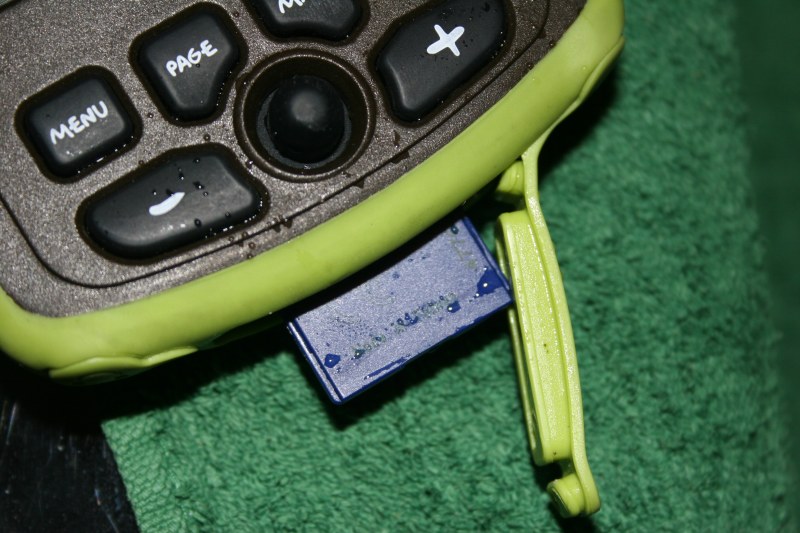

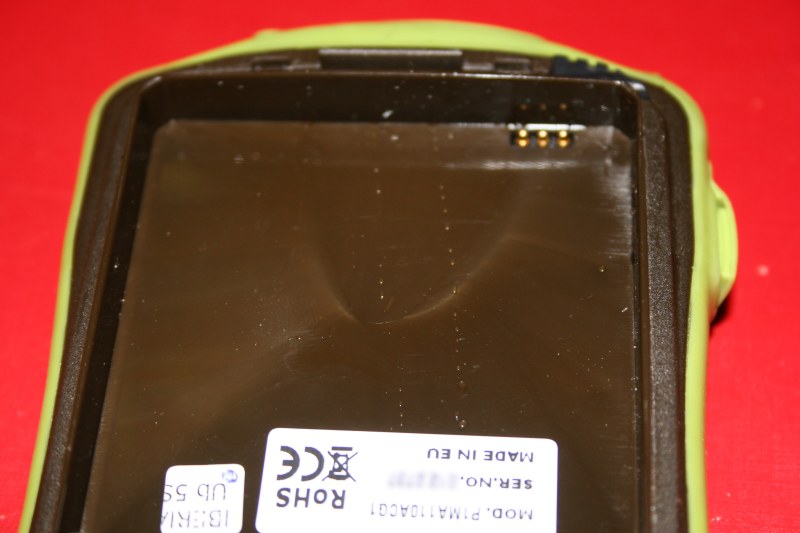

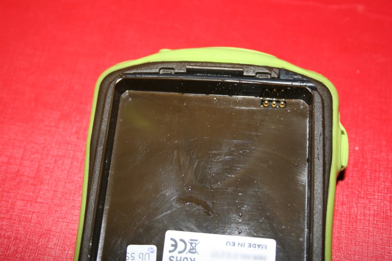

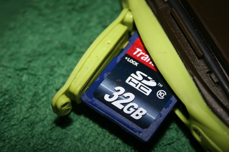

  • Nach dem unfreiwilligen Bad, alles in allem 5 Minuten war nichts zu bemerken. Das Gerät lief störungsfrei. Nach ca. 60 Minuten in der Jackentasche wollte ich einen Blick auf´s Display werfen, da stellte ich fest, daß es leicht flackerte und einegfroren war. Abschalten ging noch. Spaäter stellte ich dann Wassereinbruch am Batteriefach und im Bereich der Speicherkarte fest. Das Display selbst scheint jedoch dicht zu sein. Nach 24- stündigem Trocknen läuft er wieder.

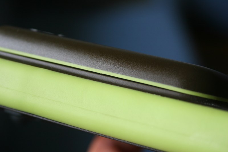

    Auffällig ist der Spalt zwischen Batteriefachdeckel und Gehäuse....welcher beim Kauf nicht vorhanden war und sich nun aber auch nicht beheben lässt. Alles in allem ist er ja nur noch Regenfest, so daß kein Grund für eine Beschwerde vorliegt, außer daß es "schöner" wäre, wenn er tatsächlich mehr als Regenfest wäre. Trotzdem gebe ich meinen Aventura nicht her.
    Nicht nachmachen.... ein Versuch reicht :tup:
