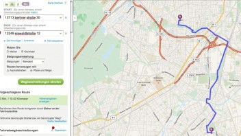

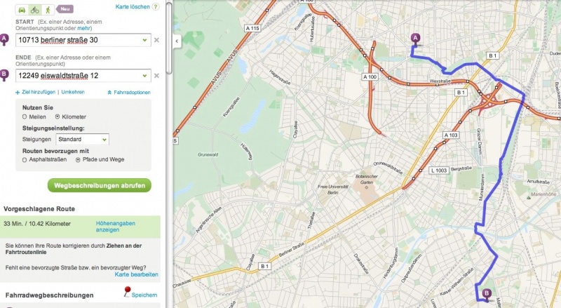

    Über die Seite http://www.openstreetmap.de bin ich auf die Seite "Mapquest Open" gelangt. Dort habe ich mir eine Route zum Fahrradfahren erstellt.
    Diese möchte ich nun auf mein Oregon überspielen. Das klappt auch, allerdings routet das Gerät dann eine andere Strecke und nicht die, die ich mir zuvor ausgesucht hatte.

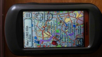

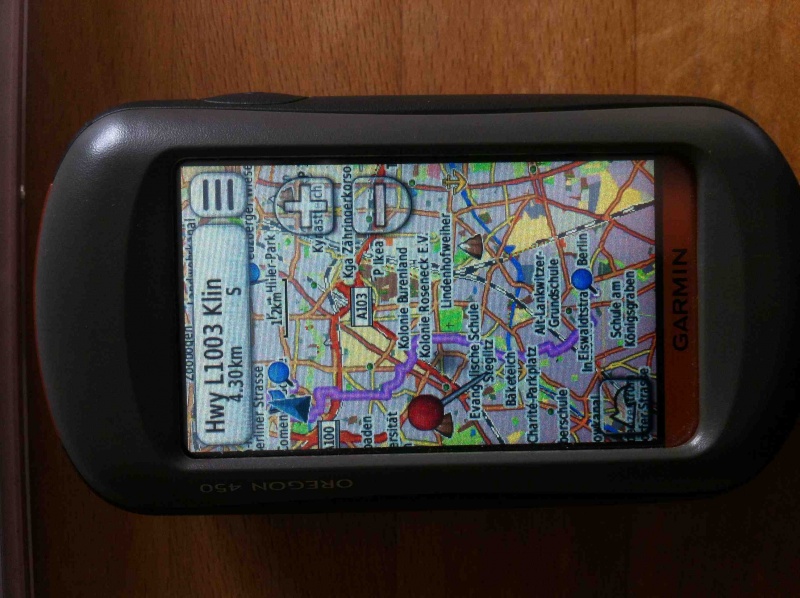

  • Mist, das Oregon-Bild ist auf der Seite.
    Zumindest hoffe ich, daß die Unterschiede schnell erkennbar sind. Rechts im Bild ist eine Bahnstrecke (Nord-Süd), da möchte ich gerne entlangfahren.

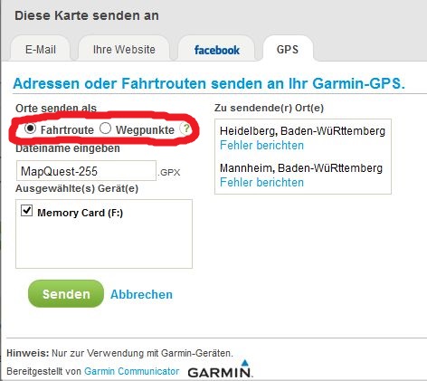

  • Bei MapQuest hast Du oben links einen Punkt "Senden an". Da kann man die Route direkt an ein Garmin-Gerät überspielen.
    Auf meinen Screenshot sieht man das übrigens nicht. Es ist direkt über dem Auto/Fahrrad/Fußgänger-Symbol.

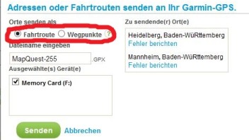

    Tracks gehen bei Map Quest anscheinend nicht. Ich habe nur die Auswahl zwischen Route oder Wegpunkte gefunden (siehe Bild).
    Wie kann ich denn eine Route so auf das Gerät übertragen, wie sie mir auch bei MapQuest angezeigt wird? Da muß es doch eine andere Möglichkeit geben.

  • Tracks gehen bei Map Quest anscheinend nicht. Ich habe nur die Auswahl zwischen Route oder Wegpunkte gefunden (siehe Bild).
    Kann leider dein bild nicht sehen. Wenn es wp zum downlaoden gibt ist das wohl die bessere wahl als die route mit nur start/ziel. Dann mit diesen wp am pc UND mit der gleichen karten wie aufm gps eine route oder track machen.
