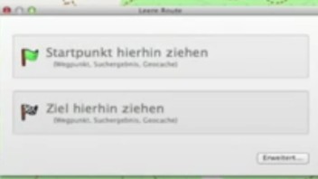

    Also ich beschäftige mich zur Zeit mit der BaseCamp Software. Diese scheint mir auch völlig für meine Zwecke ausreichend zu sein. Nun habe ich aber irgendwie ein Bock geschossen. :mad:
    Ich habe das Infofenster welches erscheint, wenn man eine neue Route erstellen möchte. Aus versehen wohl dauerhaft geschlossen.
    Anbei ein Bild von dem Infofenster welche ich genau meine.
    Nun habe ich schon so einiges versucht, dieses wieder zurück zu bekommen. Doch bisher leider ohne Erfolg.:(
    Nun meine Frage an euch hier, gibt es dafür einen Hotkey, damit ich das Fenster wieder zurückholen kann?
    Eine Neuinstallation von BaseCamp brachte auch keinen Erfolg, gleiches Problem immer noch.
    Kann mir da vielleicht jemand von euch helfen?
    Ach ja, hab ich ganz vergessen, ich arbeite mit Windows und nicht mit Mac wie auf dem Beispielbild zu sehen ist.

  • > ...Das Fenster ist in der neuesten Version ( 4.1.2 ) von Basecamp offenbar nicht mehr vorhanden
    Es ist vorhanden in der 4.1.2 ... und zwar "in echt" und nicht "offenbar" :p
    wenn man es nicht links unten "ausgeklickt" hat!
    Das Fenster wieder sichtbar zu machen, ist mit einem recht umfänglichen, sehr weitreichenden, Reset möglich ->
    Dienstprogramme > Optionen > Allgemein > Optionen zurücksetzen

  • Danke, der Reset war die Lösung! :)
    Keine weiteren Daten durch den Reset verloren, nun kann es weiter gehen.
    Thanks!:tup:

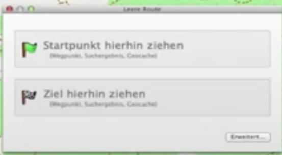

  • .....wenn man es nicht links unten "ausgeklickt" hat!
    Wohin muss ich da klicken ? Hättest Du bitte mal ein Bild für mich ?

  • @ trailsurfer
    #1 angehängt das gewünschte Bild
    #2 was soll ich sagen, bei meiner Version 4.1.2 (unter Win XP) klappt es mit dem Reset wie auch bei @GPS-User-Uwe, natürlich nach dem angekündigten und auch automatisch realisierten Neustart von BC.
    Grüße aus L - es schneit schon wieder ... :eek:
