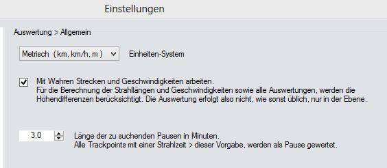

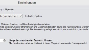

  • Hallo Walt Gallus,
    spontan fällt mir GPS-Track-Analyse.NET ein. Da kann man das in den allgemeinen Einstellungen auswählen.

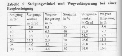

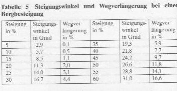

    Ausserdem noch eine Tabelle aus dem Buch "Auf Tour mit Kompass und Karte" von Manfred Feller, Deutscher Wanderverlag Dr. Mair & Schnabel & Co., Stuttgart 1979

    solange du nicht "Steilwände" hochläufst ist Anteil der zusätzlichen Höhenkorrektur kleiner als der GPS-Messfehler (siehe #2 hier oben). Also für die meisten Anwendungen kannst du dir den Aufwand der Korrektur sparen.

    Ausserdem noch eine Tabelle aus dem Buch ...
    Sie bestätigt weitgehend, worauf uns frabu weiter unten hinweist: in der Praxis kann man die von mir überbewerteten Steigungen fast vernachlässigen.

  • Wie frabu schon geschrieben hat: GPS ist nicht besonders genau. Sehe ich eine Abweichung von 4 bis 5% sowieso als "normale" Toleranz an dann macht sich rein rechnerisch die Streckenverlängerung erst ab einer 30 %igen Steigung bemerkbar (siehe Tabelle oben).
