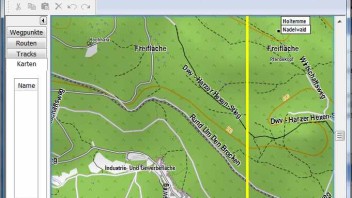

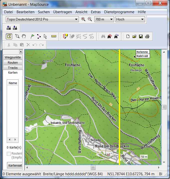

    etwas eingeschränkt geht es doch. Durch Zuordnung eines anderen Typfiles. Ich habe nur mal testweise das Typfile der Topo 2010 (war aber schon ein geändertes, welches die Wegenamen anzeigt, Herkunft ? :weiß nicht mehr.) der Topo D2012 zugeordnet und schon wurden die Wegenamen eingeblendet. Die besonderer optische Liniendarstellung fehlte aber. Da läge noch Potential drin, wenn man sich Mühe machen würde, nur wer braucht sowas noch, wo es BC gibt.

  • .. berichte mal, wie toll dir die Darstellung der Topo-Pro-Demo in MapSource gefallen hat! :rolleyes:
  • Oder: Die Wege, die in der SQLite sind, sind auch noch in der Karte selbst drinnen, nur eben nicht sichtbar ... oder?
    Vermute ich auch. Und vermute weiter, dass durch die SQL LiteDatenbank nur die Darstellung ein/ausgeblendet wird. Was von der Wirkung her wie das temporäre Ändern des Typfiles ist. Ich hatte nach dem erscheinen der Demo der TopoD Pro die Datenbank mit einen SQLite Viewer geöffnet und dort keine Koordinaten gefunden, sondern nur Wegenamen.Und wenn man die mit einem RGN-Typ kombiniert, wäre der Effekt machbar. Einfach das gerade ausgewählte Wegstück an Hand des Typs identifizieren und das Typfile umschalten
