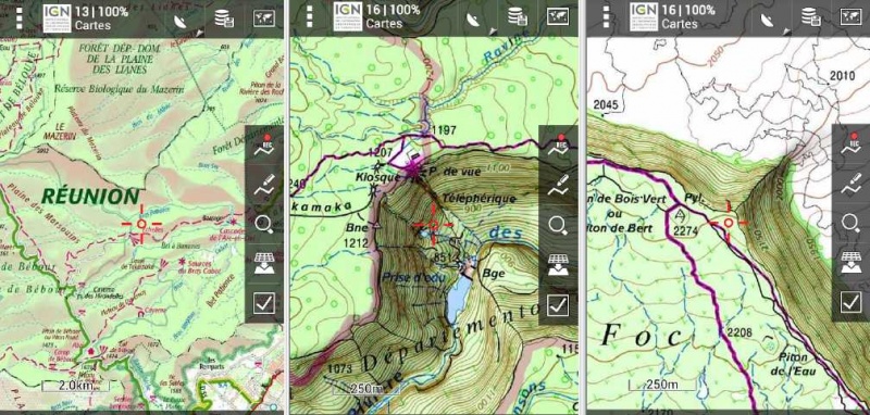

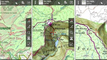

  • Hallo FJRoland, Du hast ja recht. Allerdings bin ich seit Wochen am suchen. Es gibt die IGN Karten auf Papier (werde mir da auch die eine oder andere zulegen) aber halt nicht digital.
    Schönes Bild. Ich benötige doch langsam einen 55"er. :D
    Doch gibt es IGN digital, online, et voilà:
