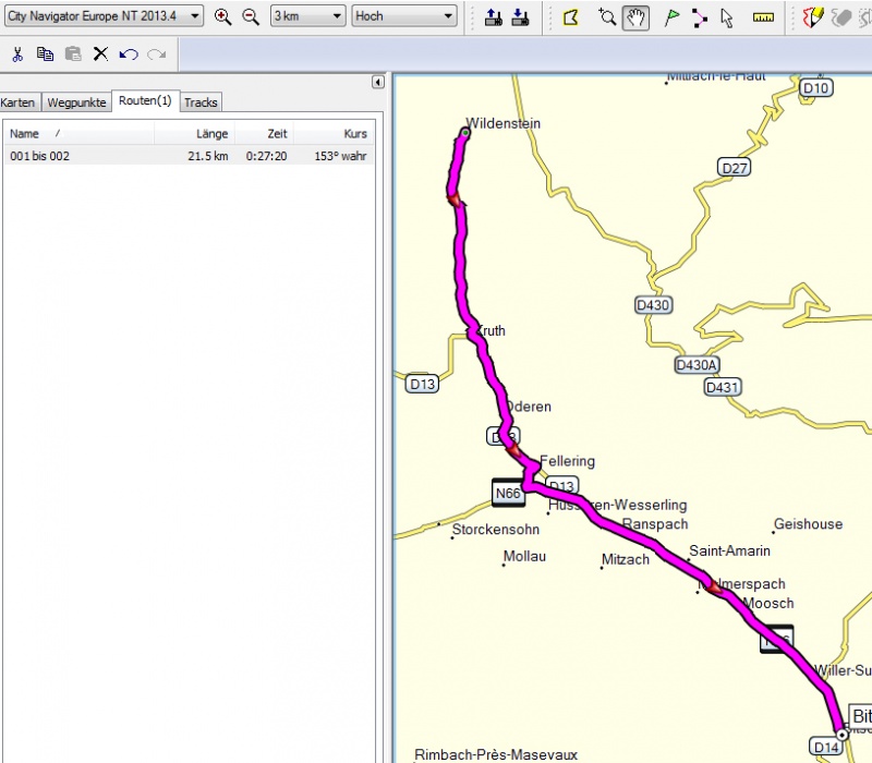

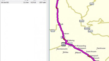

    Edit: BC routet über D13, N66 problemlos...
  • Man kann sich dran aufhängen welche Strasse nun geroutet wird und wieso trotzdem nicht. Aber es wird ja schon einen Grund haben, wesshalb Garmin die 2013.40 zurückgezogen hat.

  • Servus,
    versuche doch mal in Mapsource "Wildenstein nach Bitschwiller" zu routen.
    Das Ergebnis würde mich interessieren.
    Win7 64Bit
    gleicher Fehler bei 2013.40 und 2013.30
