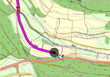

Ich habe gerade eine Route mittels dem Werkzeug "Neue Route" erstellt.
Die Route hat nur 2 Punkte.
Wenn ich die Route dann mit dem Werkzeug "Einfügen", also Gummiband, verschiebe,
kann ich die Route mit dem Werkzeug "Neue Route", nicht fortsetzen.
Ich habe dann zwar den "Stift", wenn ich aber auf den letzten Punkt klicke, wird eine neue Route erzeugt.
Was funktioniert da nicht, hatte ich doch vorher nicht.
Mapsource oder Basecamp?
Mapsource: Route mit dem Auswahlwerkzeug (Pfeil) anklicken/aktivieren. Rechtsklick auf den Endpunkt > "Route erweitern"
Basecamp: Du verwendest schon das Einfügen-Werkzeug (Bleistift mit Plus).

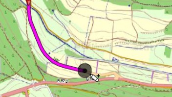

Jetzt kommt es aber darauf an wie du die Route mit der Maus "anfährst". Klickst du in die Nähe der Route bekommst du das Gummiband.
Wenn du dich von "aussen" dem Endpunkt näherst (braucht etwas Übung) erscheint um den Punkt ein dunkler Kreis. Dann kanns weitergehen. -
ich nehme mal an du arbeitest mit BC
1. die gewünschte route anklicken damit sie markiert ist
2. den stift mit dem + auswählen (einfügen)
3. auf den letzten punkt der route klicken und die route mit klick auf das nächste ziel erweitern./edit
da war schon einer schneller :D;) -

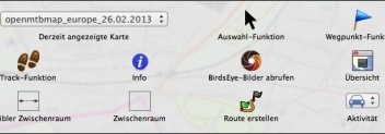

Ich habe da nur Symbolleiste ein-/ausblenden und anpassen. Bei Anpassen gibt's das im Anhang zu sehende zur Auswahl.

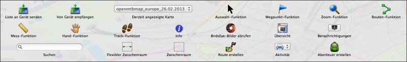

Ok, immerhin gelingt es mir jetzt einen Zwischenpunkt auf der Karte zu markieren (zwar nicht wie im Video zu sehen, sondern nur indem ich den Bereich um ihn herum markiere (Gummiband)) aber löschen kann ich ihn immer noch nicht (weder durch Backspace, noch durch Delete, noch durch cmd-BS). Auch wird dadurch nicht klar wie ich eine Route "verlängern" bzw. einfach Zwischenpunkte einfügen kann
Symbolleiste gibt es wohl nur eine und was man da rein packen kann ist im Screenshot weiter oben zu sehen.
Mac OS X 10.7.5, Basecamp 4.1.1.0
Hab keine mac bc version, ist es die routenfuktion toolbar? Also das ganz rechts oben in deinem screenshot.
