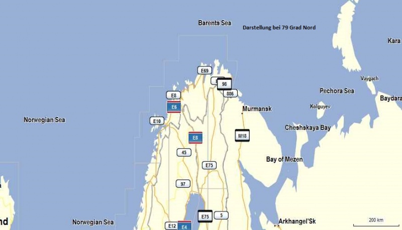

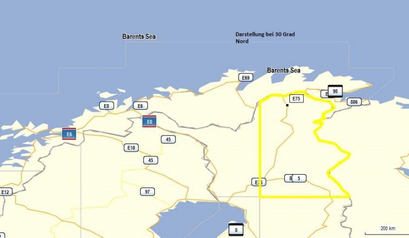

  • Für Mapsource und Basecamp kann man beeinflussen, welcher Breitengrad der Bildschirmdarstellung zu Grunde gelegt wird. Wenn man z.B. Routen erarbeitet am Nordkap, stellt man auf 75° nördl .Breite ein, damit ist die Verzerrung bei 75° Nord am geringsten. Frage. : wie bezeichnet man diese Feature, also den Breitengrad für die minimale Verzerrung mathematisch/geografisch exakt? Ist das der Projektionswinkel der Bildschirmmitte ?

  • Hallo Thomas,
    als vor ca 15 Jahren digitale Kartografie auf die Monitore kam war es üblich bei grösseren Gebieten die geografische Projektion (Breitengrad/Längengrad) zu verwenden.
    Beispiele: Landsat-Mosaik der NASA, Keyhole (später GoogleEarth), Garmin Mapsource
    Dabei hat Garmin eine modifizierte geografische Projektion genutzt bei der die Ost-West-Richtung mit dem Cosinus des Breitengrades der Bildmitte multipliziert wurde.
    Diese automatische Anpassung ist bei den letzten Mapsource-Versionen und bei Basecamp leider weggefallen. Du erinnerst dich vielleicht noch an die Diskussionen mit der Kansas-Zentrierung der Garmin-Welt.
    Die Projektion ist eine geografische Projektion bei der die Ost-West-Richtung mit dem Cosinus des jeweiligen Breitengrades multipliziert wird.
    Es ist einfach der (Cosinus des) Breitengrad(s) ;)
    Grüsse
    Anton

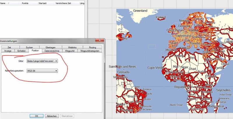

  • Hi Zed,
    Gitter: entweder Breitengrad/Längengrad oder ein Metergitter oder ein anders lokales Gitter für Koordinaten
    Kartenbezugssystem (AKA Kartendatum): Jede Karte hat einen Bezugspunkt. Beim Kartenbezugssystem des GPS-System (WGS84 = WorldGeodeticSystem1984) ist das der Schweremittelpunkt der Erde. Bei älteren lokalen Kartenbezugssystemen war dies meist ein Berggipfel oder eine (Kirch-)Turmspitze.
    hth
    Anton
  • Okay, danke.
    Aber welche Bewandnis hat das für die sichtbare Karte im MS? Was ändert sich durch die Auswahl anderer Bezugspunkte bzw. durch die Auswahl eines anderen Gitters?
