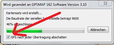

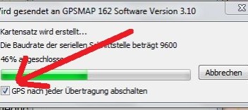

    Da gibt es eine Checkbox "Gerät nach der Übertragung ausschalten". Kannst du anhaken oder eben halt auch nicht.

    3) wie MiLeo sagt, bei Mapsource kannst du in der Übertragungsbox sagen ob das Navi aus gehen soll oder nicht

    Ich hab Mapsource aber ich sehe kein Häckchen wo ich in der übertragungsbox das ausgehen des Navus unterbinden könnte?:rolleyes:

  • Ich hab Mapsource aber ich sehe kein Häckchen wo ich in der übertragungsbox das ausgehen des Navus unterbinden könnte?:rolleyes:
    Das Häkchen bekommst du nur wenn das Gerät diese Funktion auch unterstützt (ansonsten sollte es aber auch anbleiben).
    Wenn du Daten auf eine Speicherkarte oder die Festplatte überträgst erscheint diese Option nicht (wäre auch sinnlos, eine SD-Karte lässt sich natürlich nicht "ausschalten").

  • Die Option erscheint vielleicht nicht, ist aber aktiviert :) übertrage mal Karten auf den Stick, nimm den Haken raus. Dann geht es möglicherweise auch mit den Übertragungen wo die Option nicht eingeblendet wird. Vielleicht merkt sich Mapsource da etwas ...
  • Hallo, vielen Dank für die Tips.
    Habe jetzt vom Gerät meine Waypoints auf den Lappi gezogen da hat mir das Fenster das Kästchen mit dem Hinweis das Gerät auszuschalten angeizeigt!
    Natürlich habs ich jetzt raus genommen!
    Danke, Problem gelöst!
