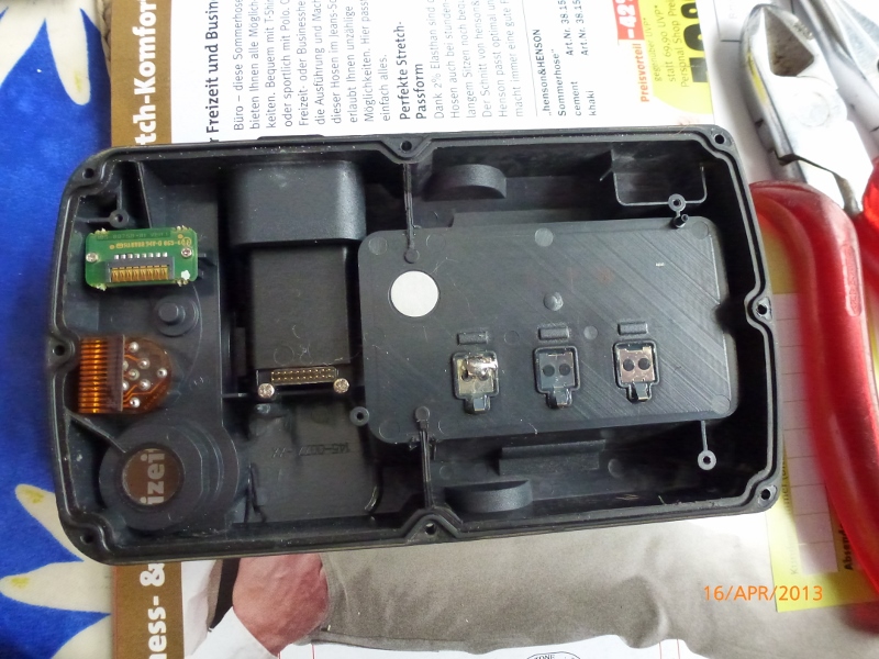

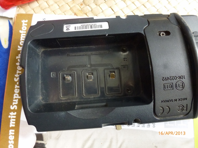

    Ursache: die rechte silberfarbige Kontaktzunge für die Batterie am Gerät ist weg, einfach abgebrochen.
    Wer weis Rat?
    Kann man das reparieren?

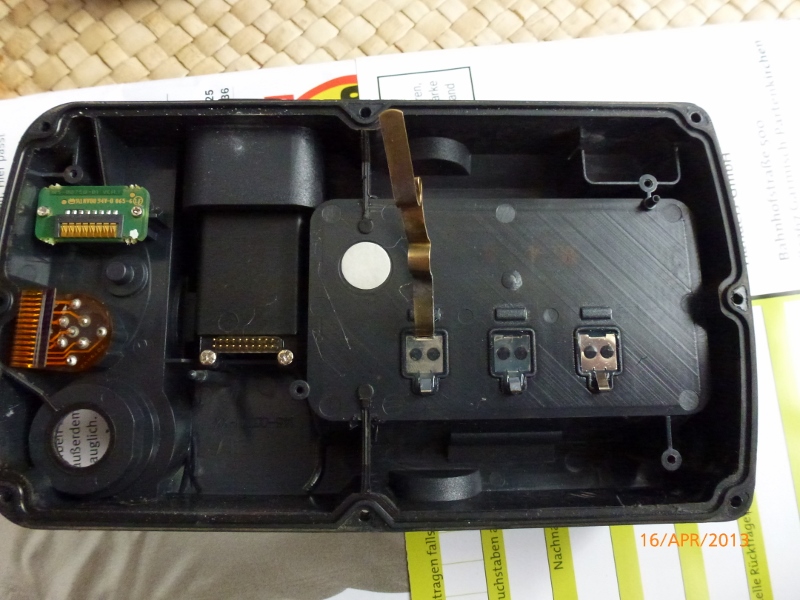

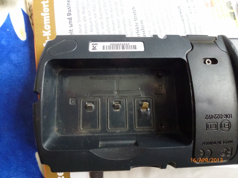

  • ja, zerlegen und basteln. Hier war schon mal einer, dem die Kontakte abgebrochen waren. Als Ersatz hatte er wohl diese kleinen Metall Dinger verwendet, die man zum verschließen von Briefen verwendet. Davon eine Zunge abschneiden und einlöten (lassen).
    Der Thread dazu müsste sich hier noch finden lassen.

  • Hallo Miteinander,
    hatte schon an anderen GPS276 den ähnlichen Fall, das die Kontakte gebrochen sind. Der Akku kann sich in der Halterung "Aufschwingen". Damit dies nicht passiert, beklebe ich ich Rückseite des GPS mit eingelegten Akku mit Folie. So ist der Akku unverrückbar fixiert und kann nicht mehr aufschwingen.
