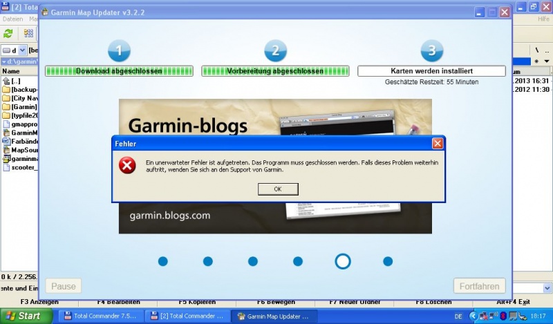

    Express habe ich aufgegeben und auch deinstalliert. Karte vom Zumo auf die Festplatte gesichert und dann vom Zumo gelöscht. Danach Neustart.
    Mapupdater gestartet. Karte ausgewählt und die Option: auf dem PC und auf dem Gerät. Danach Punkt 1 Download, funzt. Punkt 2 Karten werden vorbereitet, funzt auch. Sobald er auf Punkt 3 Karten installieren springt, popt ein Fenster auf: Ein unerwarteter Fehler ist aufgetreten ..... ggfs. an Support werden.
    Ich versuche jetzt mal die Variante nur auf dem PC installieren. Vielleicht geht das ja.
  • Aber bei: nur auf das Gerät, kommt bei Punkt 3 die genannte Fehlermeldung.
    Werde die Karten jetzt aus MapSource übertragen.

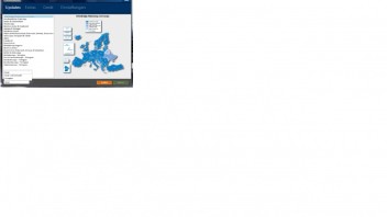

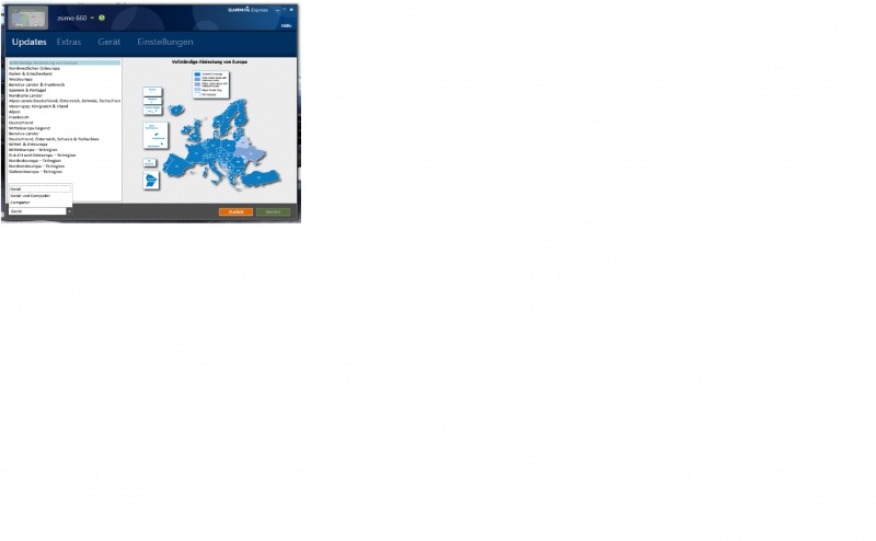

  • Was habt ihr denn gegen Express?
    Hab erst jetzt Express entdeckt und nach nem Austausch meiner beiden Garmin-Geräte zumo 660 + zumo 220 mittels Express auf Mac Komplet und auf die zumos Teilregionen gepackt. Auch alle Updates haben funktioniert.
    Und in meinem Garmin-Konto ist nun alles aufgeräumt. Endlich nur noch die neueste Karte zum erneuten Download und kein Durcheinander mit Uralt-Versionen mehr.
    Kann es vielleicht sein, dass nur die Windoof-Nutzer mit Express Probleme haben?
    Oder hat Garmin ne neue funktionierende Express-Version online gestellt?

    da es mich jetzt auch beim Update eines Nüvi 1450 "erwischt" hat und etwas testen konnte, habe ich die vermutliche Fehlerquelle entdeckt.
    Nachdem mein Zumo beim Update gar keine Probleme bereitete, habe ich eigentlich nicht damit gerechnet, dass ich bei derselben Ausgangssituation (derselbe Rechner mit MapUpdater 3.2.2) irgendwelche Probleme bekommen könnte. Aber genau wie bei vielen Anderen kam bei mir die Fehlermeldung mit dem unerwarteten Abbruch etc. pp.
    Und das mehrfach. IMG Dateien auf dem Nüvi löschen hat nichts gebracht und auch nicht alle anderen Tipps.
    Ich habe daraufhin den temp Ordner vollständig gelöscht und das Update noch einmal gestartet und den temp Ordner dabei beobachtet. Der Download lief anfangs durch (wenn auch sehr langsam - die Server scheinen wohl heute ziemlich ausgelastet zu sein). Der IMG Ordner scheint fehlerfrei installiert zu werden und dann kam wieder die Fehlermeldung. Und zwar unmittelbar nachdem die JCV im temp Ordner angezeigt wurde.
    Zur Kontrolle habe ich dann noch einmal ein Download für meinen Zumo 550 gemacht, der ja keine JCV hat und da lief der Download einwandfrei durch. Die Karte wird gerade auf das Gerät übertragen.
    Meine Vermutung geht also in Richtung JCV Datei. Die wird zwar noch runter geladen, aber danach scheint sich die Installation aufzuhängen.
  • Und nun? bedeutet wohl erst einmal für Jörg und mich mit der alten Version aus 2012 weiter zu fahren bis dann irgendwann eine fehlerfreie Version 2013 von Garmin angeboten wird ?
