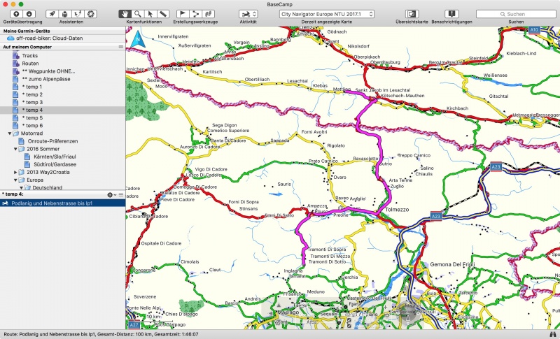

  • Wie wärs wenn die Tour die Probleme macht, mal hier eingestellt wird?
  • Habe festgestellt das die Wegpunkte auf alarm gesetzt sind wenn die alarme ausgestellt sind meckert er micht mehr über 29 wegpunkte. Bei wegbeschreibungen für Routen alle gelbe Fahnen sind wegpunkte mit alarm. Unter Eigenschaften die alarme abschalten dann geht es.

  • Du öffnest die Route in BaseCamp, gehst auf den Reiter "Eigenschaften", markierst alle Routenpunkte außer dem ersten und dem letzten und wählst im Kontextmenü "kein Alarm bei Ankunft (Änderungspunkt)". Mehr ist es nicht.
    Gruß Norbert
    Hi Norbert
    Danke für den Tipp.
    Hat wirklich gefunzt die Sache mit den abgeschalteten Alarmen:)
    Gerdi
