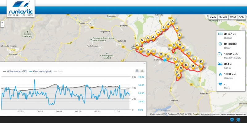

  • Und zu guter Letzt, ich möchte gern die Daten von meinem
    FORERUNNER 610 runterladen und auswerten. Welches Programm
    muß ich dafür verwenden?
    Da Gibt es so einige Möglichkeiten.
    Eine Möglichkeit wäre BaseCamp. Damit kannst du dir deine absolfierte Tour anzeigen und diverse Werte wie Höhen oder auch Geschwindigkeiten anzeigen lassen.
    Offline gäbe es da das Garmin Training Center: http://www8.garmin.com/support/download_details.jsp?id=836
    Oder du lädst dir die Daten auf eine entsprechende Onlineplattform. Da gibt es so einige.
    http://connect.garmin.com/ oder auch http://www.runtastic.com
    Hier kannst du deine Trainingseinheiten entsprechend einsehen, gegenüberstellen und auswerten. Diese Variante bevorzuge ich.
  • Hallo Marcus,
    runtastic.com sieht interessant aus, das werde ich probieren
    danke für den Tipp
