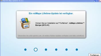

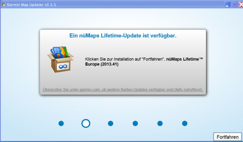

    auf dem 660er habe ich 2013.41 installiert. Es läuft okay, bis auf die Darstellung ab Zoomfaktor 8 km und größer, da ist alles braun ohne Straßen und Orte.
    Wenn ich mit MapUpdater 3.2.2 updaten will, meldet es zunächst, dass ein Update auf 2013.41 vorliegt, dann nach Klick auf Fortfahren erscheint "Diese Aktualisierung ... ist nicht verfügbar, da eine vorherige Kartenversion nicht installiert ist."

  • Bloß auf den "zerschossenen" Geräten kommt die Frage gar nicht.
    Es wird sofort ein Update auf 2013.41 angeboten und bei "fortfahren" kommt die Fehlermeldung.

    kannst Du bitte mal ein Bild von der Seite vor der Fehlermeldung einstellen?

    Nachtrag: Ich habe gestern ein Backup zurückgespielt (ja, das hatte ich im März gemacht) mit 2013.20. Die Fehlermeldung tauchte trotzdem wieder auf ("keine vorherige Kartenversion installiert", siehe Bild oben) und mit Map Updater war kein Update möglich.
    Deshalb installierte ich Express erneut und führte das Update auf 2013.41 durch. Das klappte, und auch die vorher fehlerhafte Darstellung ab 8 km-Zoomfaktor funktioniert nun wieder.
