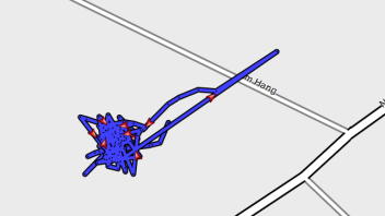

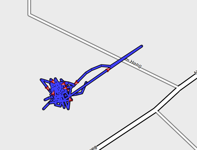

    Meinst Du mit Problemen bei der Trackaufzeichnung so einen "Tracklog-Knoten" wie im Bild unten? Das ist völlig normal und erzeugt mein TwoNav Delta auch. Wenn das Navi an einem Ort liegt, an dem der Satellitenempfang nicht sonderlich gut ist (z. B. in einem Gebäude, im Seitenkoffer Deines Moppeds o. ä.) ist die Positionsbestimmung nicht sehr genau ud das Gerät berechnet immer wieder eine neue Position. Dies führt dann auch unweigerlich zu einer falschen Geschwindigkeitsberechnung und das Gerät "meint", es wäre in Bewegung und schreibt treu den Tracklog. Manchmal wird in dem entsprechenden Datenfeld ja sogar eine Geschwindigkeit angezeigt, obwohl sich das Gerät in Ruhe befindet. Das ist kein Gerätefehler. Ich habe mal gehört, daß manche Geräte (ich meine, das GPSMap 62 (?)) einen Filter haben, um solch' eine unsinnige Trackaufzeichnung zu unterbinden.
    Daß die Trackaufzeichnung schon mal nicht der Straße folgt, kann mehrere Gründe haben: Zum Einen ist der Straßenverlauf auf der Karte nicht immer korrekt und zum Anderen habe ich bei meinem Montana festgestellt, daß dieser Fehler oft dann auftaucht, wenn man an einer Felswand, Betonmauer oder einem steilen Hang entlangfährt. Dann scheint es zu Reflexionen der Satellitensignale zu kommen, die zu Fehlberechnungen der Position führen. Da war das GPSMap 276/278 genauer, denn es hatte keinen SIRF-Empfangsteil, welches Reflexionen auswerten konnte. Dafür brach dann in engen (Häuser-)Schluchten schon mal der Empfang ab.

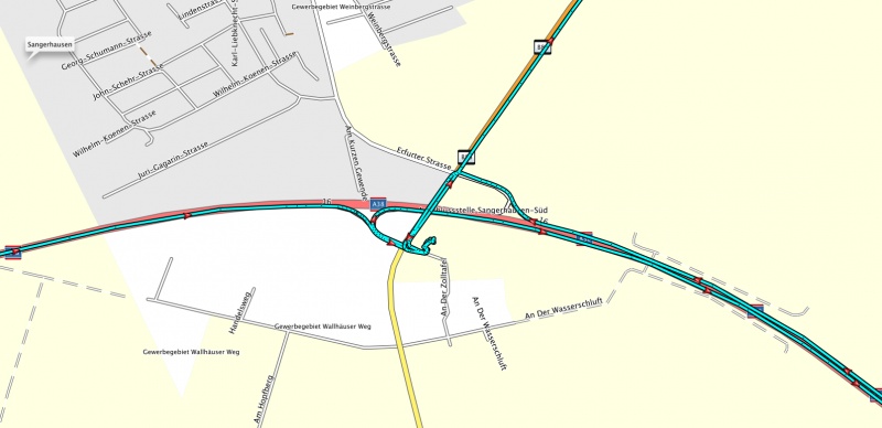

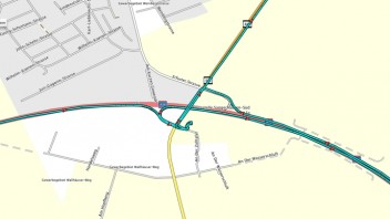

    Da fällt mir gerade ein, daß mir (bei Firmware 4.90) folgendes aufgefallen ist: Wenn ich bei einer Motorradtour während einer Kaffeepause das Montana ausschalte (um z.B. solch einen Knotengewirr zu vermeiden) und danach vor der Weiterfahrt wieder einschalte, wird ein Track-Punkt an meinen Startpunkt geschrieben. Die Trackaufzeichnung zieht dann eine gerade Linie von meinem Pausen-Standort (an dem ich das Navi aus- und wieder eingeschaltet habe) zu meinem Routenstartpunkt und wieder zurück! Diese Strecke wird ebenfalls hinzugerechnet, was echt doof ist, denn dann kann man nach der Tour nicht mehr abfragen, wie lang diese war! In Basecamp kann man diesen unsinnig gesetzten Punkt dann wieder löschen, ist aber echt nervig! Habt Ihr ein solches Verhalten auch festgestellt?

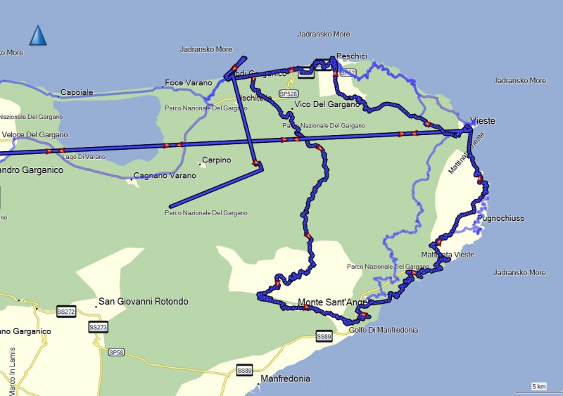

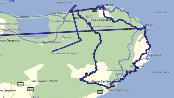

  • Bei mir sieht das dann meist so aus (s. unten)! Der große Ausreißer führt zu dem Hotel, an dem ich am Vortag gestartet war, also gar nicht zum Routenbeginn der aktuellen Route! Sehr mysteriös!!! Ich habe mir mal in Basecamp den Ausreißer-Punkt angeschaut - dort steht eine sagenhafte Geschwindigkeit von 542160 km/h!!! Bei FW 4.20 hatte ich so einen Unsinn noch nicht! :(
    Der zweite, kleinere Ausreißer ist am Ende der Tagestour im Hotel durch schlechten GPS-Empfang entstanden, da ich das Montana wohl eingeschaltet mit aufs Hotelzimmer genommen hatte. Schon erstaunlich, was für Fehlpositionierungen bei schlechtem Empfang entstehen! So etwas sollte meiner Meinung nach herausgefiltert werden!
