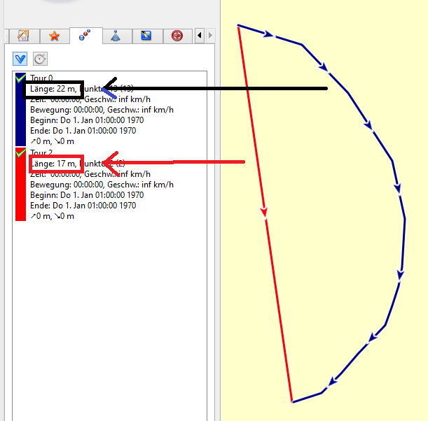

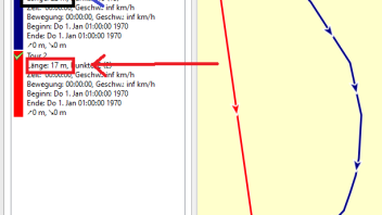

Eine Sekunde kann recht lang sein. Auf der Geraden ist das egal. Interessant wird es in engen Kurven (soll mit dem Motorrad ab und zu mal vorkommen)
Beispiel:
Du fährst mit 80 km/h durch eine Kurve (blauer Track). Dabei legst du in der Sekunde 22,22 Meter zurück.
Der Luftlinienabstand (rote Linie) während dieser Sekunde beträgt aber nur knapp 17 Meter. Bei einer derart berechneten Geschwindigkeit würden dir nur 60 km/h (= 16,67 m/s) angezeigt.Wobei das GPS die Geschwindigkeit etwas anders bestimmt (nicht über die Strecken-/Zeitdifferenzen sondern über den Geschwindigkeitsvektor). Führt aber im Endeffekt fast zum gleichen Ergebnis.
