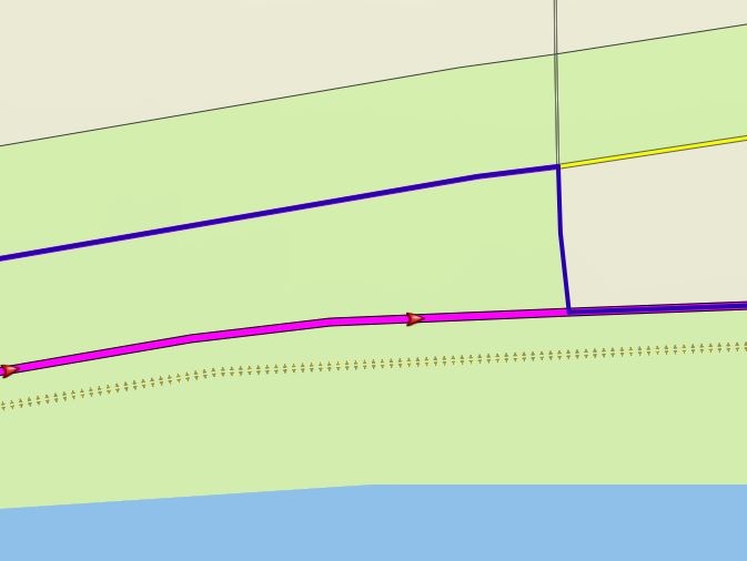

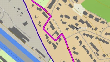

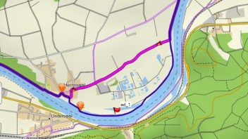

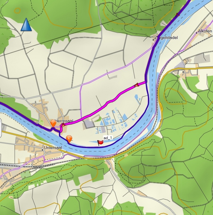

  • Also viel hat sich für mich noch nicht geändert. Ich machte eine Route ab Weil bis Breisach. Die Berechnung mit dem Profil Tourradfahren ging schnell. Dann suchte ich nach markierten Wegen, entschied mich für die Veloroute Rhein und wählte Der Route den markierten Weg hinzufügen. Was Du hier siehst, ist das Resultat. Es hat sich praktisch nichts geändert, ausser dass die Route auf Höhe von Bad Krozingen auf den Veloweg führt.
    Ich muss mich jetzt nicht aufregen - aber ich kann... :mad: Wenn ich eh alles von Hand machen muss...
  • Also so besonders hübsch schaut das wirklich nicht aus.
    Eigentlich sollte die Route dann schon auf den blauen Radweg "rüberschnappen".

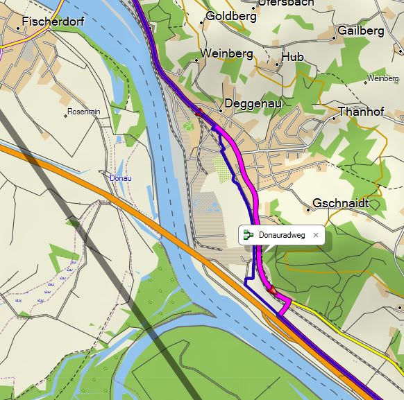

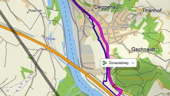

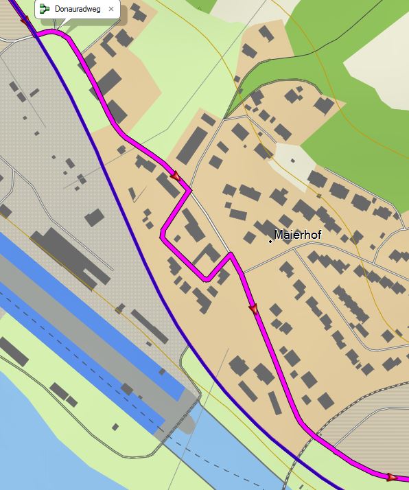

    Funktioniert denn die andere Möglichkeit:
    Zuerst die Veloroute Rhein suchen.
    Dann "Route aus markiertem Weg erstellen"
    Route zerschneiden und An- und Abfahrt anstückeln. Kommt da was Vernünftiges raus?

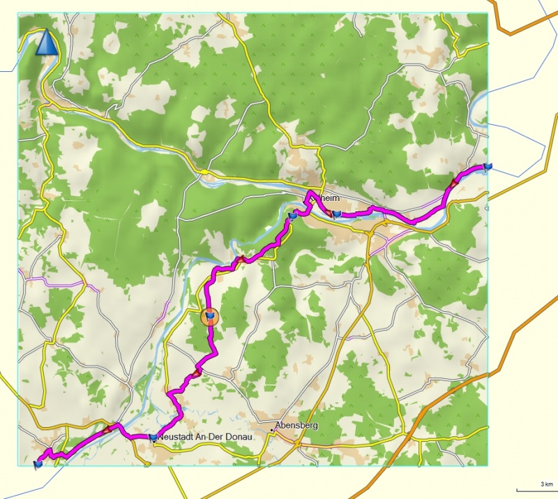

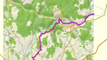

    Meine Begeisterung bezüglich des Reiseplaners hat sich leider in Luft aufgelöst. Die Route wird in lauter gleichlange Teile zerlegt. Will ich an einem Tag wegen einem längeren Museeumsbesuch oder einem Ausflug nicht so weit fahren ist ein Umplanen furchtbar aufwändig. der kann nur mal zur groben Orientierung dienen.
  • Das Ergebnis ist dasselbe, wie auch immer ich es anstelle.
    Zudem kann man die Suche nach den markierten Wegen nicht stoppen.
    Ehrlich gesagt, ist in dieser Topo richtig der Hund drin und nicht das, was Garmin verspricht. Das ist ungesetzlich. :foul:
    Scheint ein Problem mit der neuen BaseCamp Version und nicht mit der Karte zu sein. Konnte das Problem mit dem Routing auf der Veloroute erst nicht nachvollziehen ... dann hat sich mein BaseCamp geupdatet ... und siehe da. Nun sieht es bei mir ähnlich aus und ich werd auch nicht mehr über den markierten Weg geroutet. Siehe Bild.
  • Ich hab nun nochmals die alte Version BaseCamp 4.1.2 von Perry herunter geladen. Allerdings fehlt die deutsche Sprachdatei, das Programm ist nun englisch, aber das stört mich nicht weiter, denn endlich funktioniert das Routing.

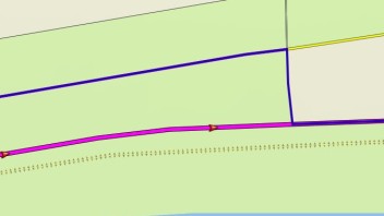

    Mit Routenstart in Haltingen und Ziel in Breisach wurde die Route auf Anhieb richtig gezeichnet, auch ohne Hilfe eines Radweges. Sie weicht zwar an einigen Stellen vom Radweg ab und ich weiss nicht weshalb. Aber das ist zu verschmerzen.
  • Ich hatte heute Gelegenheit das auch mal auszuprobieren.
    Mit 4.2.1. war die einzige Möglichkeit die Route Haltingen-Breisach am Rhein über die Veloroute zu erzwingen, das Aktivitätsprofil Bergsteigen!!! + Auswahl+Übernahme der Veloroute Rhein in die Route Haltingen-Breisach am Rhein.
    Dann folgte die Route exakt der Veloroute.
    Sieht mir irgendwie wie ein Bug aus.
