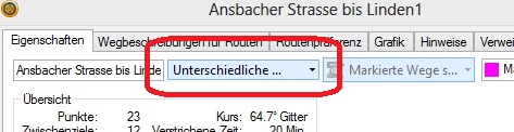

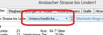

  • Ich habs in Teilabschniten gemacht:
    Erstmal eine Route für Mountainbike berechnet. Route beendet (mit Rechtsklick).
    Dann auf Direkt umgestellt und im Anschluss an die erste Route eine zweite erstellt (Luftlinie). Route wieder beendet.
    Nochmal eine dritte Route im Tourenfahrradmodus.
    Dann die drei Routen ausgewählt und zusammengefügt.
    Im Eigenschaften-Fenster steht jeht beim Routingprofil "Unterschiedliche".
    Bei einer Neuberechnung bleibt der zweite Abschnitt weiterhin eine Luftline.
    Während einer Route umschalten habe ich noch nicht probiert.
    Bin mal gespannt wie das Gerät diese Route jetzt interpretiert.

  • Ja. Aber sobald du die Route von Mapsource neu berechnen lässt ist die Luftlinie weg und wird wieder mit berechnet.
    Auf dem Gerät ist es dann genauso.
    Bei Basecamp bleibt die Luftlinie auch nach einer Neuberechnung eine Luftlinie.
    Was das Gerät (Dakota) draus macht muss ich erst noch ausprobieren.
