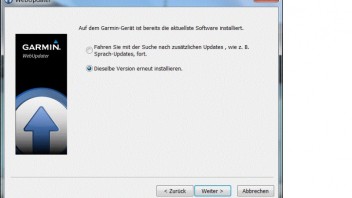

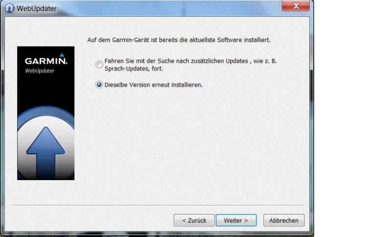

  • ... Logischerweise funktioniert das mit dem Web-Updater direkt von der Garmin-Seite auch nicht, da die Firmware ja aktuell ist.
    Wenn ich es richtig in Erinnerung habe wird dir doch beim Web-Updater angeboten die selbe Version noch mal neu zu installieren!?!
  • Es wird geprüft, ob irgendetwas aktualisiert werden muss. In meinem Fall wurden lediglich zwei Sprachmodule auf den neuesten Stand gebracht. Ich habe noch Englisch neben der deutschen Sprache drauf, und dort hatte sich etwas geändert.
    M.E. wars das.
    Hans
    zûmo 550 und 390 auf der ollen R 100 GSPD
  • :blush: Oh Mann, manchmal hat man wohl Matsch auf den Augen..... :p
    Die Firmware habe ich nun neu installiert, aber leider spinnt der Bildschirm nach wie vor. Bleibt schlußendlich nur die Erkenntnis, dass er wohl defekt ist.
