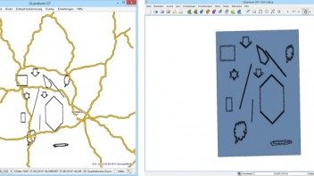

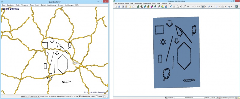

    Ich habe es mal mit QGIS probiert:
    Dazu erst mal mit Paint ein Bild gemalt.
    Das Bild mit QLandkarte GT kalibiriert (linke obere Ecke mit N50° E10° -> liegt in der Nähe von Nürnberg) und in ein GeoTiff umgewandelt (linkes Bild).
    Das GeoTiff mit QGIS geöffnet (sollte eigentlich auch ECW können) und einfach mal den Befehl Raster > Konvertierung > Vektorisieren ausprobiert. Damit lassen sich schon mal Polygone im Shapefile-Format erzeugen (Bild rechts).

    das schaut gut aus. Das werde ich als nächstes mal testen. Vielen Dank dafür!
    Und nochmal: der Vorteil einer Vektorkarte wäre die Größe (~500MB vs. ~50MB ) und die damit verbundene benötigte Systemleistung (die auf dem Sportiva eben recht begrenzt ist...).
