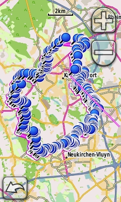

  • Vielen Dank schon mal. Ich benutze immer Luftlinie und, wie gesagt, einige Routen laufen auch ohne Probleme mit 250 Punkten im Luftlinienmodus. Ich habe einfach noch nicht herausbekommen, warum es mal funktioniert und dann wieder nicht, wie bei der angehängten Route
  • Auf meinem Dakota läuft die Route einwandfrei (im Luftlinien-Modus).

  • @ Kalimero 6006,
    ich konnte Deine Route auf dem Oregon 600 problemlos öffnen (250 Wpkte). Das Lufllinienrouting hat ebenfalls funktioniert und sah ähnlich aus wie der screenshot von MiLeo.
    Ich habe dann noch Routing mit Fahrrad auf der Topo D getestet. Da hat er nur die ersten 50 Wegpunkte angezeigt.
