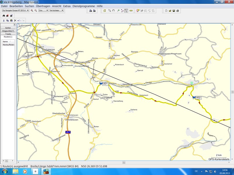

ich habe folgendes Problem und hoffe, dass jemand helfen kann.
Ich habe mit dem Routenwerkzeug eine Route angelegt und abgespeichert.
Nun möchte ich die Wegführung etwas verändern und benutze dazu die Gummibandfunktion. Damit die Route nicht komplett neu gerechnet wird, setze ich immer vor und nach dem Streckenstück was verändert werden soll, einen Wegpunkt. Das hat bisher auch gut funktioniert. Man konnte ja auch die Routingeigenschaften zwischen den Wegpunkten ändern.

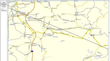

Nun fängt das Gummiband den ersten und letzten Wegpunkt und alles wird neu ( nicht so wie ich es möchte) neu berechnet. Es soll aber nur zwischen 001 und 002 verändert werden
Mir ist noch aufgefallen, dass ich die Route schlecht "angefasst kriege um das Gummiband zu aktivieren.)
Ich vermute mal, dass der Fehler wieder vor dem Computer sitzt!! Hat jemand eine zündende Idee?
Mapsource 6.14.1 Gummiband

Drücke doch erst einmal die Esc-Taste, damit das Gummiband beendet wird. dann tippe einfach zwischen P1 und P2 auf die Route, und zie die Route, z. B. aud die Strasse darüber, und fertig. Die ganze Route wird dann nicht neu berechnet..;) Benutze dazu den Pfeil..
Ausserdem müssen die Wegpunkte auch in der Route drin sein und nicht nur "zufällig" dort liegen wo auch die Route verläuft.

Kay hatte unbewusst doch die zündende Idee!! Route auf dem Laptop mit 6.16.3 erstellt und auf dem Rechner mit 6.14.1 bearbeiten wollen!!!! Geht nicht fehlerfrei!!
Die Meldung beim Laden der Route hätte mich stutzig machen sollen, obwohl sie nicht richtig war. "Route passt nicht zur Karte" Auf beiden Rechnern ist 2013.41Nochmals Danke
