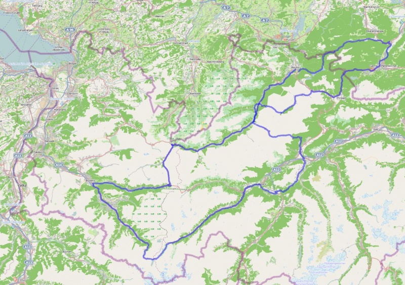

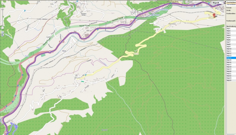

  • Es handelt sich wirklich um Routen im gpx Format, die sich mit Mapsource 6.16.3 laden lassen. Die müssen aber zwingend neu berechnet werden und sind in der Form wie sie vorliegen nur als Luftlinien mit 25 Wegpunkten vorhanden. Auch ist die Ostalpen 1 nicht ganz unproblematisch da sie in Stanzach eine Schleife bildet. Da kürzen die Geräte schon mal ab :)
    Erst nach der Berechnung sieht man auch die wirkliche Länge der Route. Tipp: nicht an einem Tag fahren wenn man genießen will. Die Route 1 ist 378km lang.
    Die Route 2 ist noch problematischer. Es sind 2 Sackgassen enthalten, was im Luftlinenrouting ganz anders aussieht.
    Du siehst also, das man so was nicht ungeprüft runter laden kann um es gleich zu verwenden. Verwende Mapsource oder Basecamp zusammen mit deinem für dein Gerät passenden Kartenmaterial, bearbeite die Routen (Manche Wegpunkte sitzen ungünstig in einer Seitenstraße) und speichere sie dann erneut ab (gdb) oder sende sie gleich zum Gerät.
