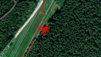

    Was mir an manchen Stellen fehlt, ist die "Ideallinie". Teilweise wird weder aus den Satellitenbildern, noch aus der Karte klar, ob die generellen Abweichungen ev. sogar gewollt sind, oder es sich tatsächlich um Aufzeichnungsabweichungen handelt.
    Z. B. hier. War das ev. sogar beabsichtigt?

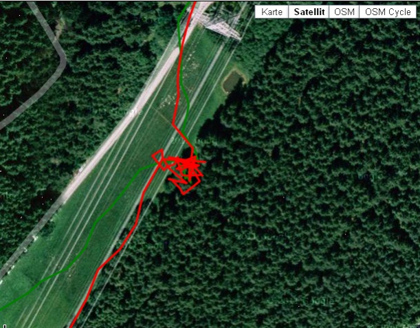

  • Hallo Jürgen,
    Dein Screenshot zeigt einen Ausschnitt eines Wiesengrunds mit einer Hochspannungsleitung. (:( Natur pur)
    Ich weiß nicht, ob so etwas Einfluß auf den GPS-Empfang haben kann. Das O400t zeichnete jedenfalls viel exakter auf und der Verlauf entspricht meinem tatsächlich gewählten Kurs.
    Am Waldrand habe ich eine Rast gemacht... das O600 produziert hier ein sternförmiges Knäul, während das O400t viel geringere Sprünge aufzeichnet. Der weitere Verlauf führt dann
    korrekt diagonal über den Wiesengrund. Das O600 zeichnet den Track parallel entlang des Waldrands obwohl hier kein Pfad war und auch die Option "auf Straße anzeigen" bei beiden GPS deaktiviert ist. :mad:
    Fazit: Der Track vom O600 ist in vielen Punkten unexakter und unruhiger als das alte O400t. Die Anzahl der aufgezeichneten Punkte liegt beim O400t um 120 Pkte. höher.
    Höhenmeter und Zeit in Bewegung weichen auch z.T. erheblich von einander ab... hier kann ich allerdings nicht einschätzen welches Gerät die besseren Werte liefert. :confused:
