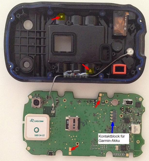

  • In der Vergangenheit gab es bei diversen Garmin-Geräten Probleme mit der Kontaktierung zwischen der Rückwand und der im Gerät befindlichen Platine.
    In der Rückwand befindet sich der Akkuschacht und die dazugehörigen Kontakte. Die Verbindung vom Akkuschacht zur Platine geschieht über federnde Kontakte. Die gaben in ihrer federkraft nach, bzw. liessen sich durch Erschütterungen von ihrem Kontaktpartner ( der auf der Platine befindlichen Kontaktflächen ) trennen. Auch wenn das nur einen Teil einer Millisekunde dauert, ist die Unterbrechung in der Stromversorgung perfekt. Das Gerät ist ausgeschaltet.
    Abhilfe brachte die Verdrahtung der Verbindung zwischen Akkuschacht und Platine. Dazu braucht es Litze, Lötkolben und Löterfahrung.
    Im Montana sind die Kontakte für den Akkupack direkt auf der Platine montiert, die Kontakte für AA-Zellen gehen über zwei federnde Kontakt zur Platine rüber.
    Das sieht man dort bei "22. Disassembly is complete."

  • Hier noch einmal der Blick auf die Kontakte.
    Die untere Gehäusehälfte hat, bei den roten Pfeilen, die beiden Kontaktfedern, welche im montierten Zustand auf den beiden Kontaktflächen der Platine aufliegen.
    Der Originalakku liegt mit seinen Kontakten an dem Kontaktblock, welcher im montierten Zustand in den Akkuschacht hineinragt.
    Siehe auch Beitrag
  • trailsurfer: Und, kann man da vielleicht eine Art Tuning vornehmen. Ferderspannung erhöhen, Kontakte bearbeiten, auflöten...
    Aber moment, wenn ich das richtig verstehe, dann dürfte es doch mit eingelegten Akkublock diese Ausfälle nicht geben. Der Akku ist bei mir aber immer eingelegt. Ich habe auf dem Motorrad das Gerät immer an 12V hängen, jedoch immer mit Akkublock
