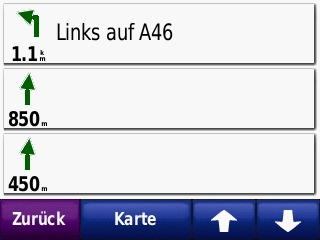

    wenn ich in Basecamp eine Route plane und anschließend auf den Zumo exportiere stellt sich folgendes Problem ein:
    Zwischen den eigentlichen Abbiegeanweisungen (mit Text) mischen sich völlig überflüssige Anweisungen zum Geradeausfahren (ohne Text), die auch in der Dachzeile der Kartendarstellung leer erscheinen.
    Lasse ich die Route im Zumo neu berechnen, dann ist der Spuk vorbei, aber dann weiß man ja nie, ob die geplante und die neuberechnete Route identisch sind.

  • Anbei ein Screenshoot des Problems.
    An den Anfangs- oder Endpunkten liegt es nicht, das tritt auf allen Autobahnetappen auf allen Routen auf.
    Wenn ich dieselbe Route per Copy/Paste nach Mapsource exportiere, dort neu berechne und dann ans Zumo schicke sind die leeren Felder weg.
    Scheint also eindeutig eine Basecamp-Sache zu sein.
    Das Problem tritt bei drei verschiedenen Zumos (210 / 660 / 550) auf.

  • So, ich habe das Problem eingegrenzt:
    habe in letzer Zeit ausschließlich mit dem Desktop-Rechner gearbeitet und da auch immer alle Updates von Garmin aufgespielt.
    Auf meinem Laptop war aber noch eine ältere Version von Basecamp (4.1.2). Damit eine neue Route erstellt, ans Zumo übertragen und keine Leerfelder mehr.
    Dann am Laptop aufs aktuelle Basecamp 4.2.2 geupdated und die Leerfelder waren auch da.
    Habe dann an beiden Rechnern (Laptop + Desktop) mehrfach die Basecamp-Versionen 4.1.2 und 4.2.2 gewechselt und mit meinen drei Zumos (210/550/660) durchprobiert.
    Das Ergebnis ist eindeutig: Mit Basecamp 4.2.2 traten die Leerfelder auf allen drei Zumos auf, mit Basecamp 4.1.2 gab es niemals Leerfelder.
    Wie gesagt, im Crosscheck mit drei Zumos, zwei Rechnern und zwei Versionen von Basecamp.
    Wundert mich fast schon, dass außer mir noch niemand hier von einem Problem berichtet.
    Wer das gleiche Problem hat, einfach auf 4.1.2 zurück gehen und aufs nächste Update von Garmin hoffen.

  • Hallo Lupus,
    habe das gleiche Problem - und auch keine Lösung außer Neuberechnung.
    Fehler tritt meistens auf Autobahnen auf: Im Kopf steht dann kein Abbiegehinweis mehr, nur irgendwas mit "Anfahrt zu Weiter" :mad:. Bei Annäherung an die Abbiegung kommt wieder eine Anzeige.
    Denke/Hoffe, beim nächsten Update ist das erledigt.
    habe soeben das neueste basecamp 4.2.3 aufegspielt und direkt eine Proberoute zum Zumo geschickt.
    Da wo vorher leere Felder waren steht nun das völlig sinnlose "Ankunft zu Weiter".
    Schon peinlich...
