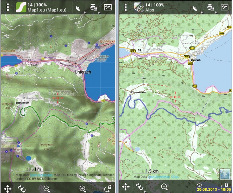

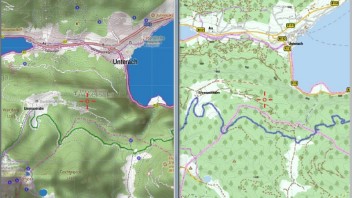

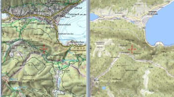

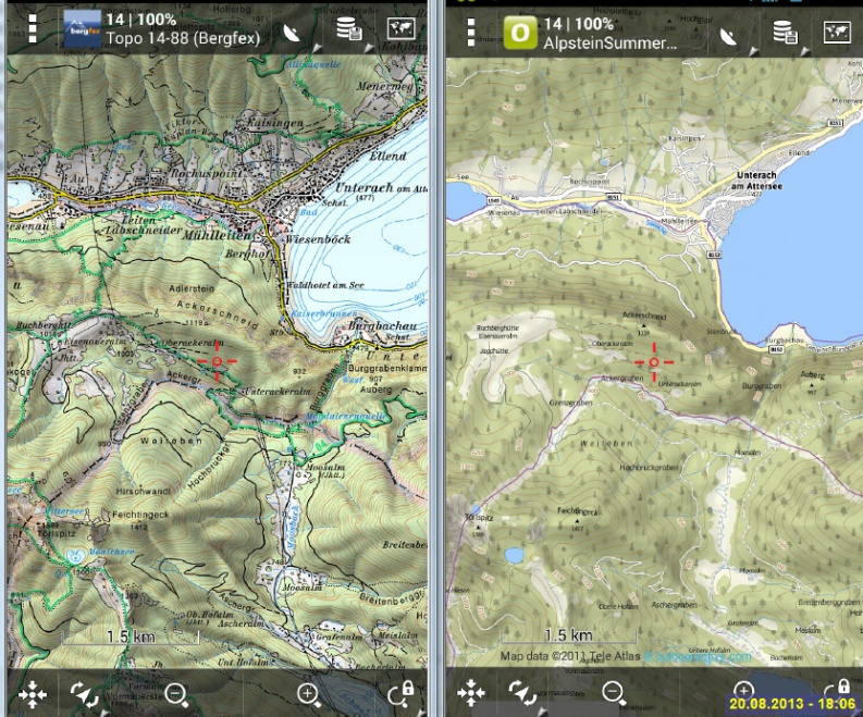

    Zum Wandern kann man sich sicher auch ein paar Tiles vorcachen.
    Kurz mal mit meinem Smartphone geladen, Vergleichsscreenshots von den Garmingeräten gesucht. ;)
    Den Unterschied von OSM (oben) zu profesionellen Karten (unten) siehst Du hier:
  • hmm, ein teures Gerät für etwas mehr Akkuleistung, aber ohne Karten? Vergiss es :D
