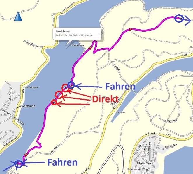

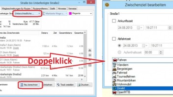

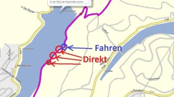

Ob es aber was hilft weiß ich nicht.Mit den neueren Basecampversionen kann man auch eine Route aus verschiedenen Aktivitätsprofilen (Fortbewegungsmitteln) erstellen.
Dazu planst du die Route zuersteinmal ganz normal im Modus "Fahren" (oder Motorrad) und setzt bei den fehlenden Stück 2 oder 3 Zwischenpunkte (rot).Schaut zunächst wirr aus. Wenn du fertig bist kannst du aber in den Routeneigenschaften diese zusätzlichen Zwischenziele auf "Direkt" setzen. Nach Neuberechnung schaut die Route dann so aus:

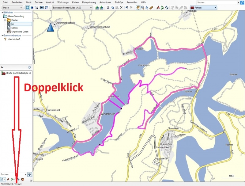

Danke für den Tip, aber klappt irgendwie nicht
Ich habe die Version 4.2.2 und gehe folgendermaßen vor:
Ich plane bis zum fehlenden Stück mit Fahren/Fahrrad, schalte
dann um auf Direkt, um das fehlende Stück auszufüllen.
Der letzte Punkt aber bewirkt, dass das Programm wieder
die Route außen rum zieht. Das sieht dann noch wirrer aus.
Neuberechnung bringt keine Änderung.
Was mache ich falsch ? -

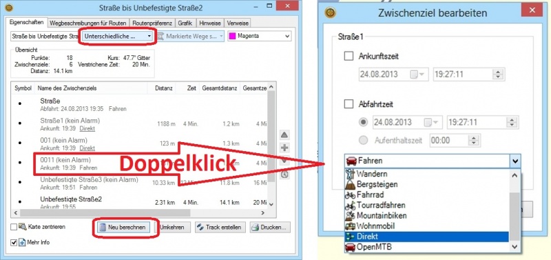

Wie gesagt:
Plane die komplette Route erstmal mit "Fahren". Schaut zugegebenermaßen am Anfang schlimm aus (siehe erstes Bild).
Erst wenn du fertig bist öffnest du mit Doppelklick (oder Rechtsklick => Öffnen) das Eigenschaftsfenster. Dort suchst du den gewünschten Zwischenpunkt aus und nach nochmaligem Doppelklick auf den Punkt (oder Rechtsklick => Zwischenziel bearbeiten) kannst du das Fortbewegungsmittel ändern.
In den Routeneigenschaften steht dann auch nicht mehr "Fahren" sondern "Unterschiedliche ...".
Wenn du alle Zwischenpunkte auf diese Art geändert hast und die Route neu berechnen lässt sollte es so ausschauen wie in meinem Bild vom Beitrag # 5. -
