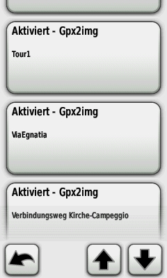

    Im Anhang die bearbeiteten Karten.
    In deinem Kartenmenü müsste es dann so ähnlich ausschauen wie auf dem Screenshot.
