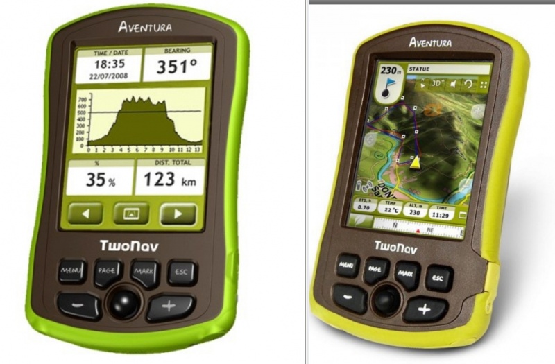

  • Bei mir ist das schon ein wenig her, aber meinst Du dass das Gerät wirklich anders ausgesehen hat?
    Ich habe mal mit den Bildern auf Amazon und bicis verglichen:
    http://www.amazon.de/Two-Nav-T…1&keywords=compe+aventura
    und hier (bitte auf den Aventura Link klicken)
    http://www.google.de/imgres?st…d=1t:429,r:57,s:100,i:175
    Auf dem Display sind Unterschiede zu erkennen, aber am Gerät sehe ich das nicht wirklich.
    Übrigens scheint der Preis deutlich unter dem in D zu liegen.
  • Yep, auf beiden Bildern sieht man den Unterschied.
    Schau mal beim USB-Anschluss genauer hin.
    Die restlichen Änderungen erkennt man nur direkt am Gerät.
    ray
    TwoNav Wissensbasis

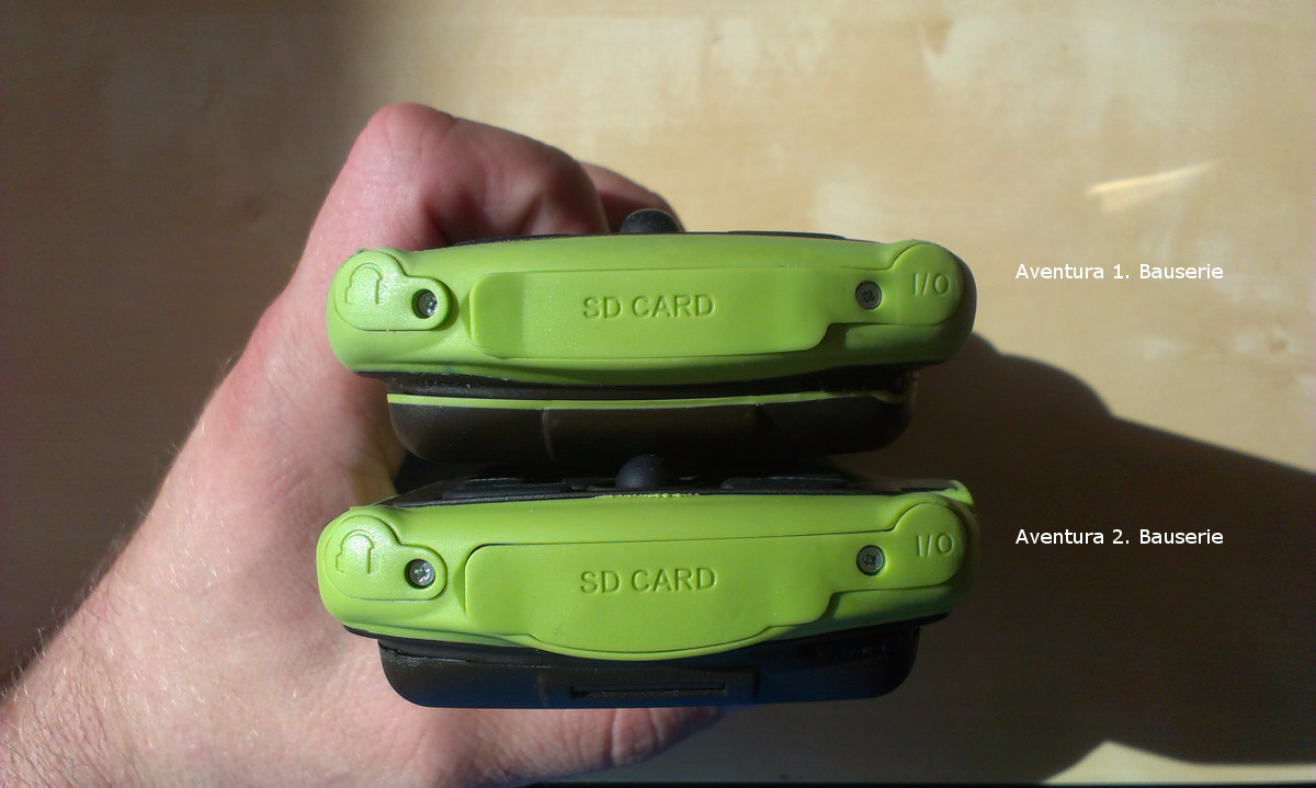

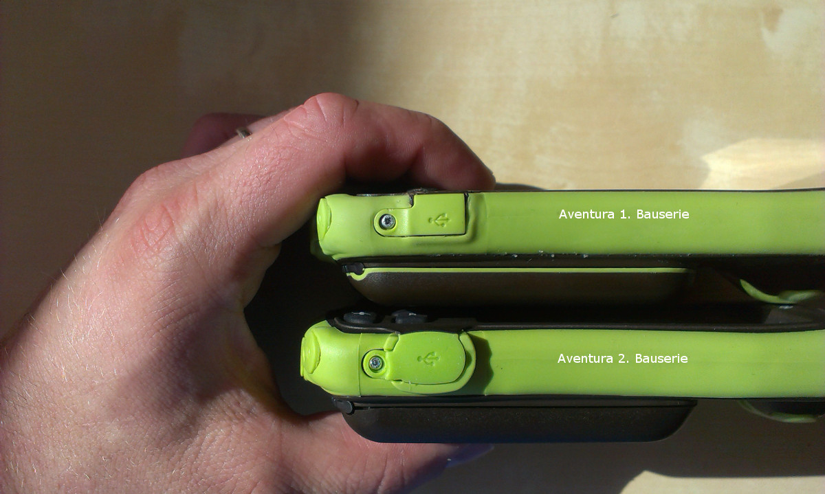

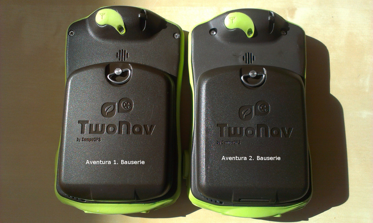

  • naja.... das Linke ist eine Computergrafik und passt auch nicht so wirklich.
    Beim Aventura muss man nach meiner Kenntnis in Drei "Bauserien" unterscheiden.
    Bauserie 1A mit SirfIII, eckiger USB Abdeckung
    Bauserie 1B mit UBlox und eckiger USB Abdeckung
    2. Bauserie mit UBlox und ovaler USB Abdeckung
    Die restlichen Unterschiede könnt Ihr anhand der nachfolgenden Bilder selbst herausfinden:rolleyes:
    [Blockierte Grafik: http://www.fab-site.de/bilder/Naviboard/Aventura_Vergleich_1.jpg]
    [Blockierte Grafik: http://www.fab-site.de/bilder/Naviboard/Aventura_Vergleich_2.jpg]
    [Blockierte Grafik: http://www.fab-site.de/bilder/Naviboard/Aventura_Vergleich_3.jpg]
    Florian
    Edit
    1. / 2. / 3. Bauserie geändert in:
    Bauserie 1A / Bauserie 1B / 2. Bauserie

    Ja, Du hast es richtig verstanden. Mir ist es dann auch aufgefallen, dass es nicht 100% deutlich ist.
    Es gibt zwei verschiedene Gehäuseformen, erste Gehäuseform hat den eckigen USB, die zweite Gehäuseform hat einen ovalen USB.
    In der ersten Gehäuseform wurde erst SirfIII und dann später UBlox verbaut, in der zweiten Gehäuseform nur UBlox.
    Ich hätte schreiben sollen:
    Bauserie 1A SirfIII, eckiger USB
    Bauserie 1B UBlox, eckiger USB
    Bauserie 2 UBlox, ovaler USB
    So gesehen hat Loudini, wenn ich mich richtig erinnere inzwischen die Bauserie 1B, ray hat die Bauserie 2.
    Bei der Bauserie 1A und 1B ist der GPS Chip der Unterschied, das Gehäuse ist identisch.
    Wenn ich mich richtig erinnere, wurde der SirfIII bis ca. Ende 2010 verbaut, dann kam der UBlox mit dem ersten Gehäuse. Seit ca. Ende 2011 wurde dann die neue Gehäuseform mit dem UBlox ausgeliefert.
    Welcher GPS Chip verbaut ist, wird mit aktuellem OS und aktueller TwoNav Version im Menü unter dem Punkt "Über..." angezeigt.
