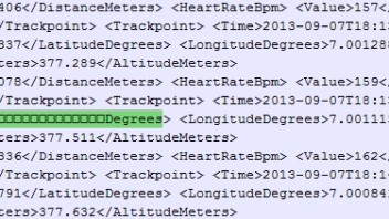

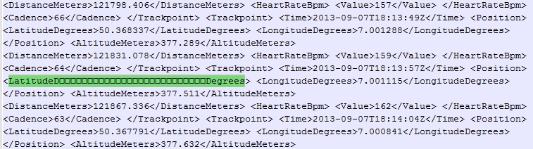

Was steht denn bei euch in der ersten Zeile?Einen Fehler habe ich bereits gefunden (siehe Bild). Könnte aber vielleicht doch was mit der Codierung zu tun haben?

Die fehlerhafte Stelle aus dem Screenshot lässt sich ausbessern indem man die unterstrichenen wirren Zeichen rauslöscht
<LatitudeD��������������������������Degrees>
und dafür
egrees>50.368000</Latitude
(als ungefähr geschätzten Wert) einfügt so das am Schluß
<LatitudeDegrees>50.368000</LatitudeDegrees>
dortsteht.Tip zum Finden der Stelle: Gib bei der Suche als Suchbegriff
18:13:57
ein. Das ist der Zeitstempel des Trackpunktes um den es hier geht. Ein paar Zeile weiter unten findest du dann die Stelle. Sollte schon allein optisch auffallen.Bei den anderen Fehlern (zb nicht sauber abgeschlossener Trackpoint-tag) kann ich leider nicht helfen. Ich wüsste nicht wonach ich da suchen sollte.
